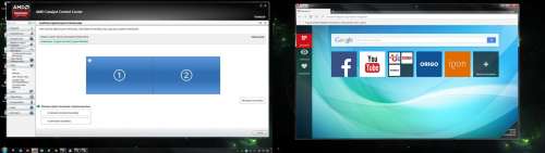

Az azért biztos, hogy az AsRock supportja valóban törődik a felhasználók problémáival.Egyébként kipróbáltam valamit, ha már kábelt cseréltem a monitorhoz. Ahogy bedugtam DVI mellé a HDMI-t, rögtön volt kierjesztett asztalom, gond nélkül válthattam duálba, és mindegyik mód használható volt simán win képernyőkezelőből. Mivel CCC nincs fent, az a sejtésem, hogy akiknél probléma van a több monitorral, azoknál ezt a CCC okozza. Próbáld meg kizárólag a drivert telepíteni, semmi egyéb AMD cuccot a C csomagból, de előbb olvasd el a továbbiakat is.
Amúgy nekem úgy rémlik, hogy tripla monitornál 2 monitort kell a VGA-ra kötni (HDMI+DVI), és több alaplapnál még az is meg van adva, hogy a 3.-at melyik alaplapi csatira (ált. D-Sub, lehet, éppen IRQ miatt) (az elmúlt pár évben AMD-s és Inteles lapokban is). Nézd meg a lap kézikönyvében, hátha ír erről valamit.

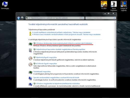

Elvégeztem az alaplapi USB3 vezérlő firmware frissítését, szépen elkészült.
Utána beléptem a Windowsba, láttam az USB3 vezérlőt, rendben működött, rákötöttem mindhárom monitort, béke továbbra is, közben lőttem egy képet az IRQ-ról, szerintem nem ütköznek:Leállítottam a gépet, majd pár perc után bekapcsoltam és megint eltűnt az USB3 vezérlőm az eszközkezelőből
lehella #29686 üzenetére
Az eszközkezelőben az erőforrások kapcsolódás alapján nézetben pl meg tudod nézni milyen az IRQ/erőforrás kiosztás... lehet ütközik az DP port és az USB3-as vezérlő valamilyen erőforráson.
Azis lehet a PCIExpress vonalak ütköznek vagy valami más amin a vezérlők csücsülnek (nem feltétlen csak az IRQ). -

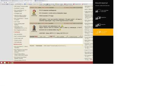

[link] nézd , mint nála , csak 3 monitor egymás mellett és méretben is azonosak !
WINgomb + P és Kiterjesztés !
Szóval 2 egyforma monitor kiteresztéssel - míg a 3. on önállóan legyen . Mehet mert mind aktív kimenetek ! Logikusan a 3. a HDMI kimenet TV-hez ott megyen a hang is !
