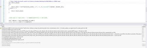

Először is odaadom a Socket és az UDP_Socket forrását. A thread indítása elég összetett és inkább nem adnám oda. A threadként elindított függvény egy objektum tagfüggvénye, és ezt az objektumot először inicializálom az első beérkező csomag függvényében.
Így deklarálom az objektumot:
auto forwarder = std::make_shared<RTP_proxy>();Ha a csomagban megfelelő content van és még nem létezik forwarder a forráscímhez tartozóan, akkor csinálok egy új forwardert:
forwarder = std::make_shared<RTP_proxy>(proxy_IP, rtp_addr, call_ID);Hozzáadom a forwardereket tároló map-hez:
RTP_forwarder_list[rtp_addr] = forwarder;És elindítom az új szálat:
std::thread(&RTP_proxy::run, RTP_forwarder_list[rtp_addr].get()); -
#39560925
az opertor<< nem csinál semmit csak kiír. Az is mindig jól működik, kivéve ebben a szálban. Nem használ közös adatot, két külön objektumról van szó amik a saját tagváltozóit írják ki.
std::ostream& operator<<(std::ostream& os, const Socket& sock)
os << sock.IP_address << ":" << sock.port;
return os;
}A két szál közös adatai meg mutex-ekkel védett stl tárolók, de odáig most nem jut el a program, hogy használja is őket a második szál.
#39560925

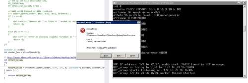

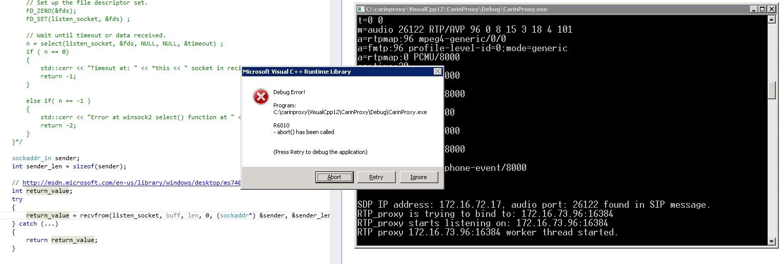

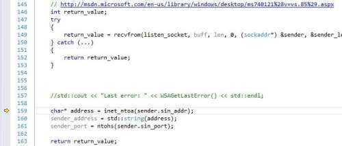

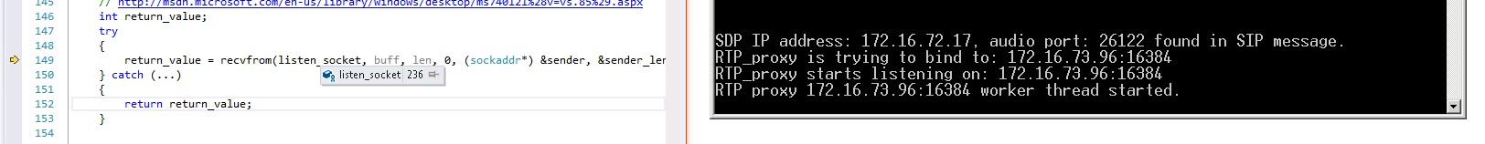

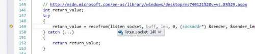

Részleteket tudok mutatni, és elmondom mit csináltam.
Elöljáróban annyit, hogy csináltam egy wrapper osztályt a winapi köré, hogy OO módon tudjam kezelni socketeket, és amúgy tök jól működik.
Itt az 1. számú szálon meghívódik a rcvfrom() és várakozik is csomagra timeout nélkül, ahogy annak lennie kell:
Miután küldök neki egy csomagot, azt szépen feldolgozza a szál:
Ezek után elindítja a 2. számú szálat, ami egy másik socketre hívja meg a recvfrom()-ot:
Megnyomom az F11-et (step into) és voilà:

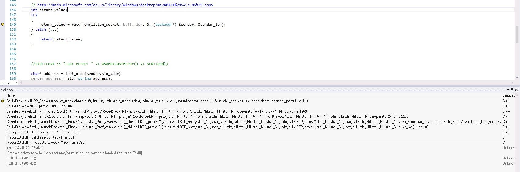

Látom szerkesztettél és call stack kell, intézek egyet.
Itt a call stack, nyilván csak az abortot előidéző utasításig tudom megnézni:
