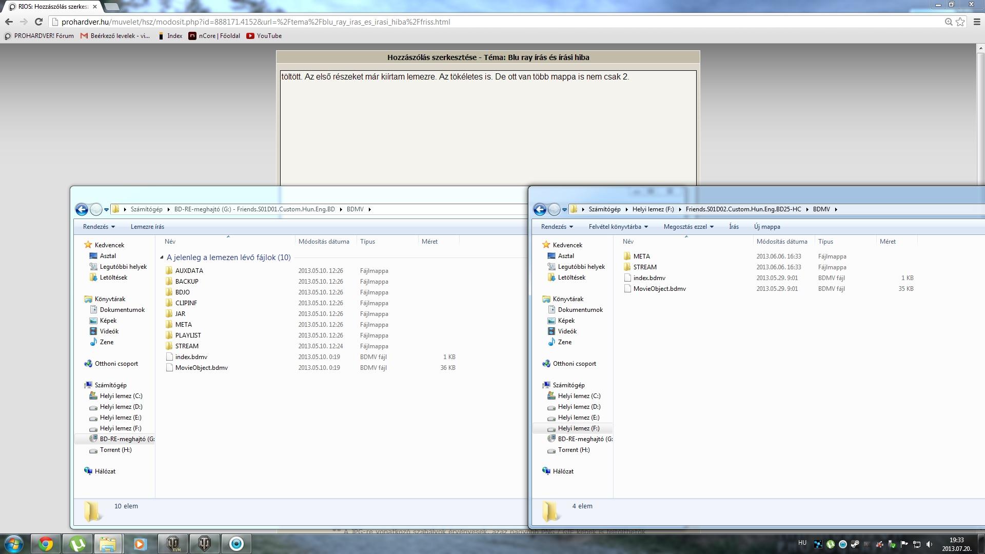

G.I.Joe.Retaliation.3D.2013.BD25.THD.HUN-HDEvo
Ezt próbáltam kiírni egy egyszer használatos lemezre is ugyanis azt hittem az újraírhatóm romlott el,de sajnos ezen is megmaradt a kimerevedés.Aztán ugyan erre írtam egy olyan filmet amit előtte már megnéztem rajta hiba nélkül de ugyan ezt produkálta..Erre most a képen szereplő filmet vitte simán,!(igen MKV-s,vitte a lejátszom gond nélkül és hát valóban nem a legjobb minőség,de sajnos csak ezt találtam és a gyerekeim már nagyon nyúztak érte.. Muszáj volt eleget tennem.

A rövid történet, hogy TSMuxerrel szinkronhangot tettem az m2ts fájlba, időzítettem, elmentettem Blu-ray disk-ként.
Ennyi.
Jónak kellene lennie.
De nem jó.. -
