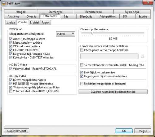

Köszönöm gg72! Tényleg el volt állítódva,de nem értem miért..
Volna még egy olyan gondom,hogy szaggatnak a filmek amiket kiírok BD lemezre..a lejátszónak nem lehet baja mert a régebben megírt filmekkel nincs gond,sőt azt is próbáltam,hogy amit már megnéztem filmet szaggatás mentesen újra írtam és szaggatott.Tehát nem film hiba. Teljesen új lemezre is kiírtam,hátha azzal lett valami de nem,mert az új lemezen is szaggatott..Így maradt az író..Olvasgattam itt firmware problémákról,de nem nagyon értek hozzá ..Lehet azt kell frissiteni rajta?Egyébként,8 hónapos az író kb 6-7-szer írtam vele..Hátha ebben is tudnál nekem segíteni..
Köszönöm!
Az író: Pioneer BD-RW BDR-208D a lemezek meg a nálad vásárolt Verbatim 50G lemezek..

képfájlok írásához szigorúan Imgburnt használj! (ingyenes is és nem zabálja a gép erőforrásait) ennek beállításairól gg72 fórumtárs rakott már be képeket.
