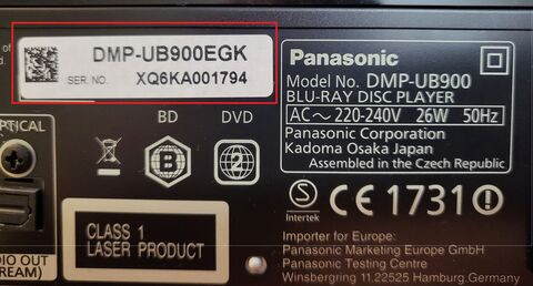

Joshi
Nekem nem 820 van, de a készülék hátulján kis matricán ott kell lennie a pontos régiós modellszámnak. Ha esetleg használtan vennéd, akkor kérd meg az eladót, hogy fotózza le neked.
Egyébként nagyon nem tudsz mellé nyúlni. Az a lényeg, hogy 240V-on működjön. Még az se gond, ha nem EU dugót adnak hozzá, mert 1-2k-ért tudsz hozzá venni átalakítót. Eredeti lemezeknél DVD-nél és sima BD-nél még kérdés lehet a régió, de azt hiszem párszor lehet váltani.
jeni
B.F.G.
#13570
ezt ha jól tudom a színt és a EU verziót jelenti
