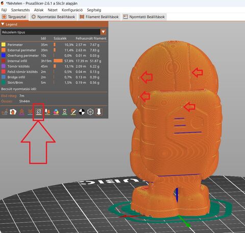

Nem kell röntgen szem, a ferde felületből, a tetőből meg lehet mondani. Ahol sűrűbbek a vonalak ott kisebb a rétegmagasság, tehát a baloldali modellen.
Sőt, a tetőn lévő rétegek számából azt is meg lehet mondani, hogy a jobboldali modell rétegvastagsága kb. 1,8-2x akkora amint a másiknak.

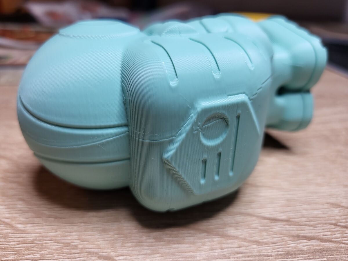

Tetszik a feladvány
utolsó képen:
- a rétegvastagság eltér, a bal sűrűbb
- a jobb oldalin a kis hátsó doboznál látszik, hogy a sarkoknál luk van (arachne? sebesség növelés -> gyorsulás kezelés?)
Én nem látom a nozzle méretet/width-et jól, elég homályos. Érzésre a flow stabilitás a jobb oldalin gyengébb.
nagyon tipp: az uccsón a bal bambu, stabilabbnak látom az íveket, és a mintázat is arra emlékeztet. Egyébként sosem nyomtattam ezzel a géppel benchy-t. -

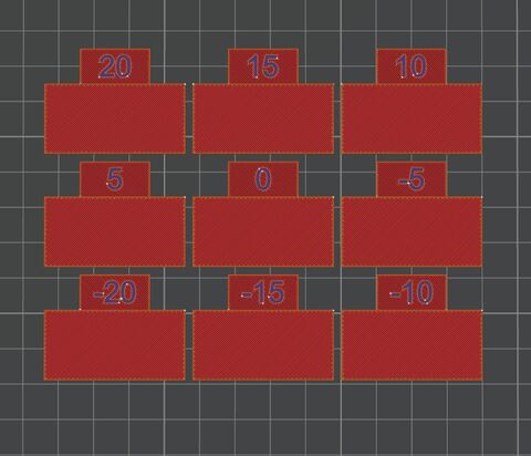

Ha 1-et írtál akkor csak annyi a dolog, hogy a kiválasztott kártya számát kivonod a 100 ból és elosztod 100-al. Pl ha a -3 volt a legjobb felület akkor: (100-3)/100=0.97
Ha kinyomtattad a pass1-et és benne hagytad a 0.98 értéket akkor a +20 azt jelenti, hogy: 0,98x(100+20)/100 = 1,176 . Ez az érték általában durván túl extrudál. Az 1-es értéket azért érdemes választani mert a legtöbb filament az alatt lesz picivel. A pass2 meg csak mínuszos értékeket nyomtat jobb felbontásban. A lényeg az, hogy így 1 lépésben megtudod találni a megfelelő anyagáramlás értéket. -

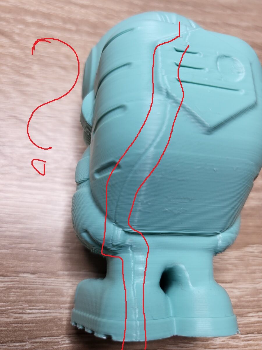

Teljesen megszüntetni semmilyen szeletelővel nem lehet egy hengeres tárgyon (még a Simplify3D-vel sem), max véletlenszerűre állathatod a varratot, de akkor meg össze-vissza apró pöttyök lesznek, ami pl. egy fényes filamenten mindenképp látszódni fog.
Ha van bármely él a tárgyon, akkor oda jobban elrejthető a szeletelőben igazítottra állítva a varratot.
Ilyen az FDM nyomtatás, ha ez nem felel meg, próbálkozz gyantás nyomtatókkal, ott nincs varrat, de lesz más (támasztékok elhelyezése és eltávolításuk).

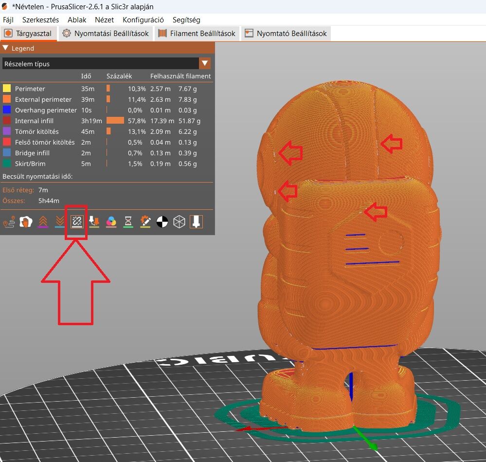

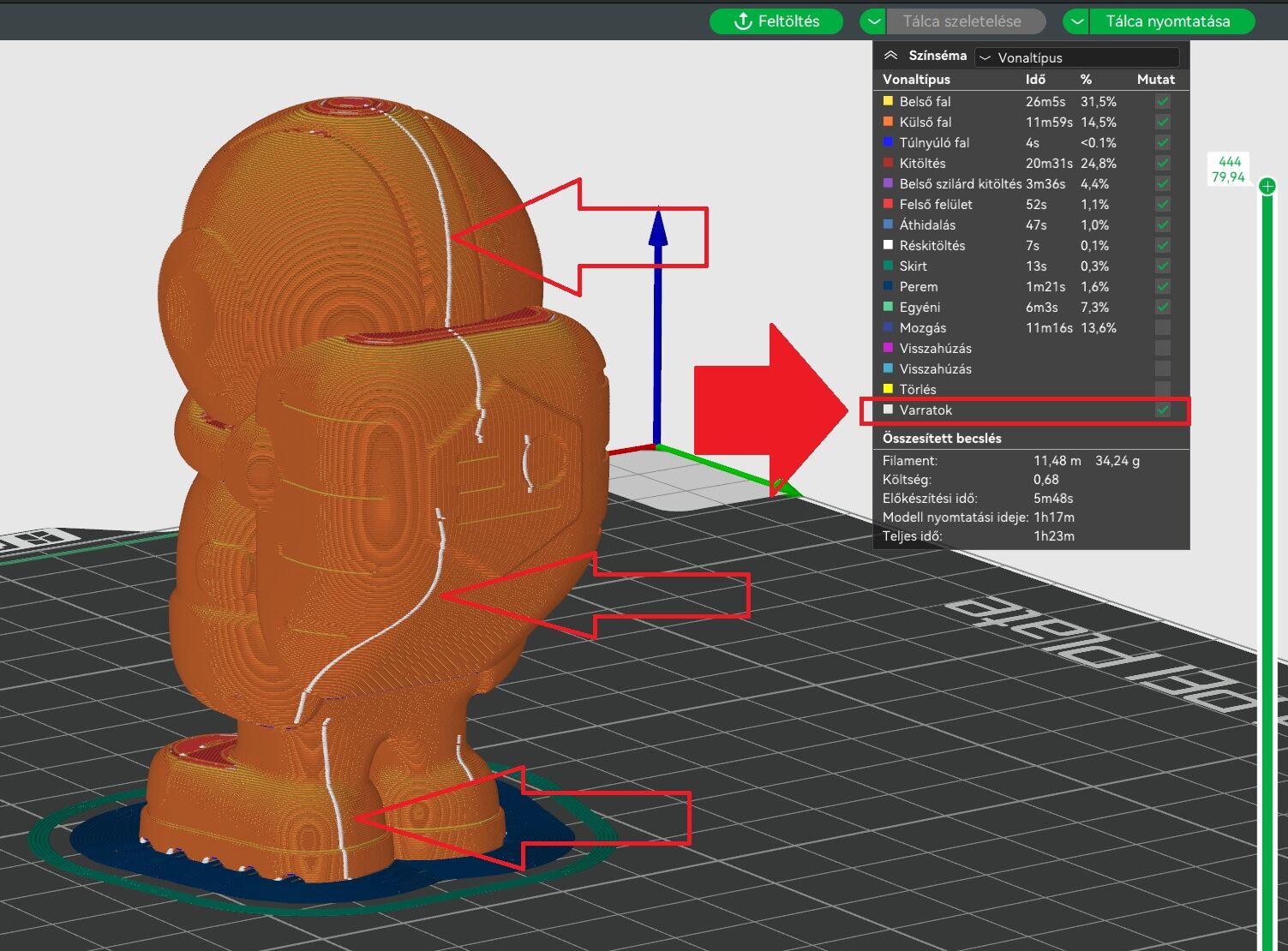

brumi1024
Tovabbra sem ertem, hogy miert nem lehet elfogadni, hogy ez egy preferencia, valamihez egyszeruen ez a legjobb. Itt van ez az alkatresz:
itt az aligned/rearen kivul minden mas rosszabb lenne. Akkor szar a random vagy szar a nearest? Nem, ehhez a felhasznalashoz ez a jobb.
Prusa nagyon gyenge ebből a szempontból.
vs
Ha tudnám mi az, akkor be is állítanám. -
brumi1024
De hogy a Back ennyire szar legyen, na az már felháborító. Ezzel remélem te is egyet értesz. Ilyen szar beállítás ne is legyen, már elnézést.
Nem?
Pont azt csinalja a back, amit elvarnek tole, semmi problemat nem latok vele. Nem lennek meglepve, ha pont ugyanaz a kod kalkulalna a seameket (legalabbis Back/Rear esetben) a PrusaSlicerben es a Bambu studioban.
Tenyleg erdemes elolvasni a Prusa fele seam leirast.

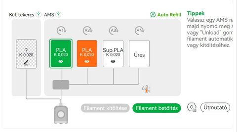

Mr.Csizmás
nincs szinkronizálva az ams-ed, ha nem rfid-s tekercsed van, akkor a device fülön állítsd be a színeket és típust*, aztán a fogaskeréktől balra levő ikonnal szinkronizálja be a tervezőbe, és akkor lesz flushing volume-d is.
* ezeket utána a tervezőben át tudod állítani bármire, kalibrált profil, stb., csak a szín és típus miatt érdemes fixálni.
