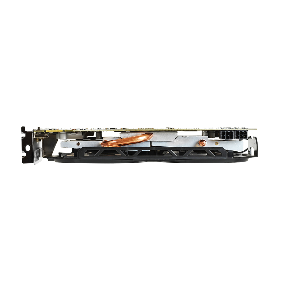

De kettő 6+2 tűs csatid van, nem? Nincs szükséged átalakítóra. Mit kell meglátni? Van 2 féle giga r9 270(kb ugyanaz a kettő)..
egyik:
másik:
Látod a 2db 6 tűs csatit? Látod. Van 2 6 tűs csatid? Van. Probléma? Nincs.
