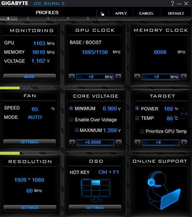

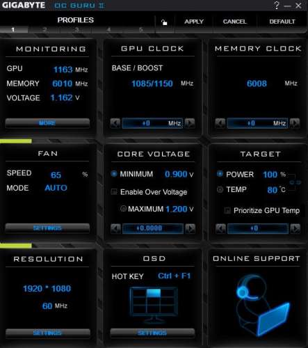

Igazad van, elnéztem. A hozzá adott tuning program szépen mutatja, hogy alacsonyabban jár. Ezzel lehet feszültséget is emelni úgy nézem.

Pici segítség kellene. Vettem ma egy Gigabyte 760OC 2GB VGA-t. Szeretném picit kipróbálni, hogy lehet-e még emelni az órajeleken, viszont az MSI Afterburner nem az eddig megszokott VCore-Core Clock-Mem Clock kombinációt mutatja, hanem valami számomra teljesen idegen dolgot.
Ez alapján hogyan tudok feszt és órajelet emelni? Pár szóban elmondaná valaki, hogy mi ez? -
