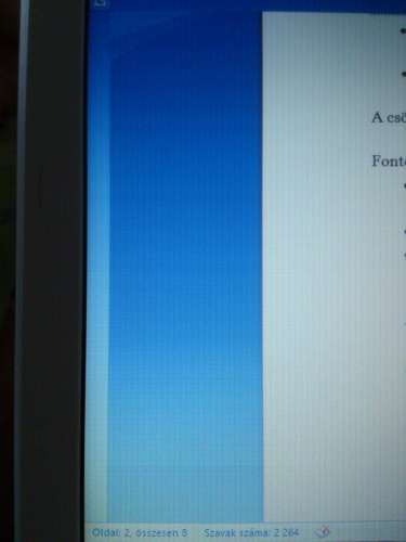

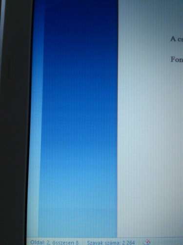

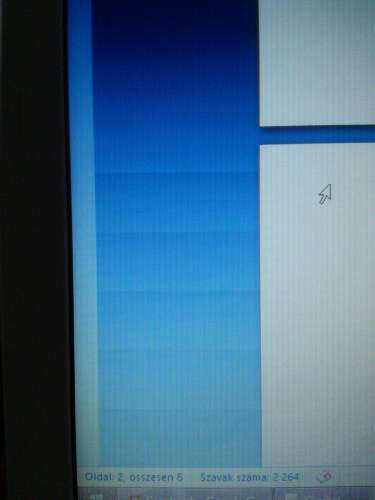

Vermilion69
Sikerült képet csinálnom, amin talán látszik is valami.. Itt egy nagyobb csíkozódás látszik, de mindenhol, ahol van írás a wordben/pdf-ben ott a mellette lévő üres részen fehéren csíkoz.. nem hiszem, hogy kontakthiba, mert utólag belegondoltam, hogy akkor mindenhol ilyennek kéne lennie, nem csak word-ben és pdf-ben meg hasonló helyeken.
Ötleteket köszönöm

Egy T400-as laptop képe vibrál össze-vissza, tettem fel videót róla.
Külső monitorra kötve nincs ilyen probléma.
Szerintetek csak a szalagkábel tört el?Válaszotokat előre is köszönöm.
