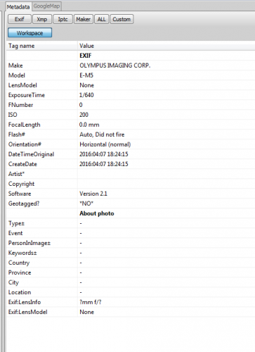

koszi sracok, biztonsagi masolat keszitese utan CLI-bol ezzel muxik
exiftool -Lens="Pentacon 135mm F/2.8" -LensModel="Pentacon 135mm F/2.8" -FocalLength="135" -MaxApertureValue="2.8" -m -overwrite_original_in_place *.orf
LR-ben kijelzi I-re es a hisztogram alatt a pentaconxxx infot,a gyutavot, de valamiert a rekeszerteket nem. mindegy, nekem mar igy is jo
szerk: de gyoker vagyok, hat hiszen kulonbozo rekeszertekkel foglalkoztam, eletronyos visszajelzes hianyaban honnet tudna nyomorlut vaz vagy akar az LR hogy most 10db 2.8-on, 4 f8-on, satobbi keszult.

ExifTool/ExifToolGui-ban van itt jartas? EM5 rawokba szeretnek (kb 40db) lencseinfot beadni (m42-es pentacon) de ezt az uzenetet kapom
Warning: Not enough values specified (4 required) for ExifIFD:LensInfo - Pentacon 135_M42-001.ORF
Lens model-t, focal lenght-et felul, alul meg ugyanazokat az adatokat (utolso 2 cella) megadom, megis ezt a hibauzenetet kapom
