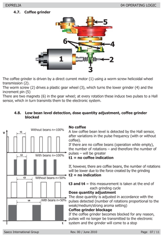

A felpörgéstől érzi üresnek. De ezt nem kell kivárni, őrlés közben lehet szűkíteni, több fokozattal is, érzéssel. Nem is írnak ilyet sehol, hogy üríteni kellene, meg aki látott már ilyen elven működő őrlőt (akár kézit is), könnyen beláthatja, hogy ennek nincs akadálya.
Tágítani meg állóhelyzetben is lehet. Mellesleg a Krups még azt sem veszi zokon, ha állóhelyzetben szűkítek egy fokozatot. Nem kell éppen utánozni, de én többször is kipróbáltam (acélkéses). A kerámia őrlőt jobb nem kínozni.
