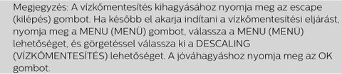

mazsi70 #3383 üzenetére
Azt a tasakos fajtát néztem én is az üzletben, ahogy a leírásban is szerepel, csak kristályos citromsavat tartalmaz, ezáltal teljesen azonos a szupermarketekben is kapható sárga tasakos (befőzési) citromsavval és hasonlókkal.
Egy DM-tasak 25 g és 0,5 liter vízhez ajánlja, ami 5 %-os oldatnak felel meg.
Van egy karos gépem is, ennél például 3 % citromsavas oldatot ajánl a gyártó, de még az sem gyenge, sőt alubojler forralásos tisztításához nem is ajánlanék ekkora töménységet sem, miután láttam, hogy elég erős reakcióba lép a vízkővel, közben még bemaródásokat is okozhat a bojler belsejében. Nem is maga a sav, hanem a vízkővel való reakció közben létrejövő heves pezsgés / hőfejlődés által. Amivel mérsékelhető még a jelenség, hogy inkább átfolyatni, mint állni hagyni.
Az újabb Saeco / Philips automaták már spirális acélcsöves bojlerrel szereltek, bár amelyikben külön alu gőzfejlesztő van beépítve, az a része képes kirohadni, láttam ilyet a Youtube-on.
Egyébként a leírás szerint:
