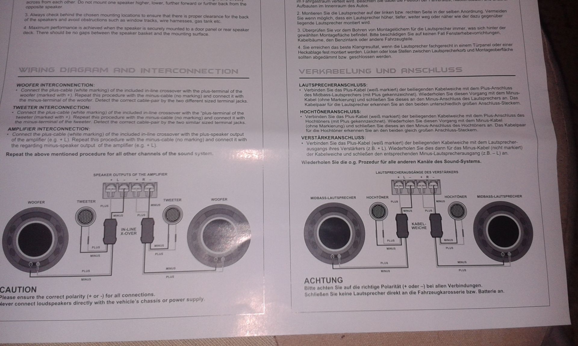

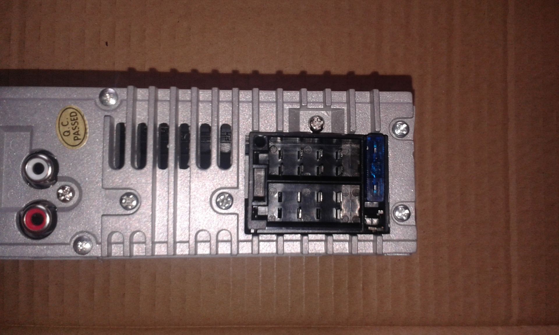

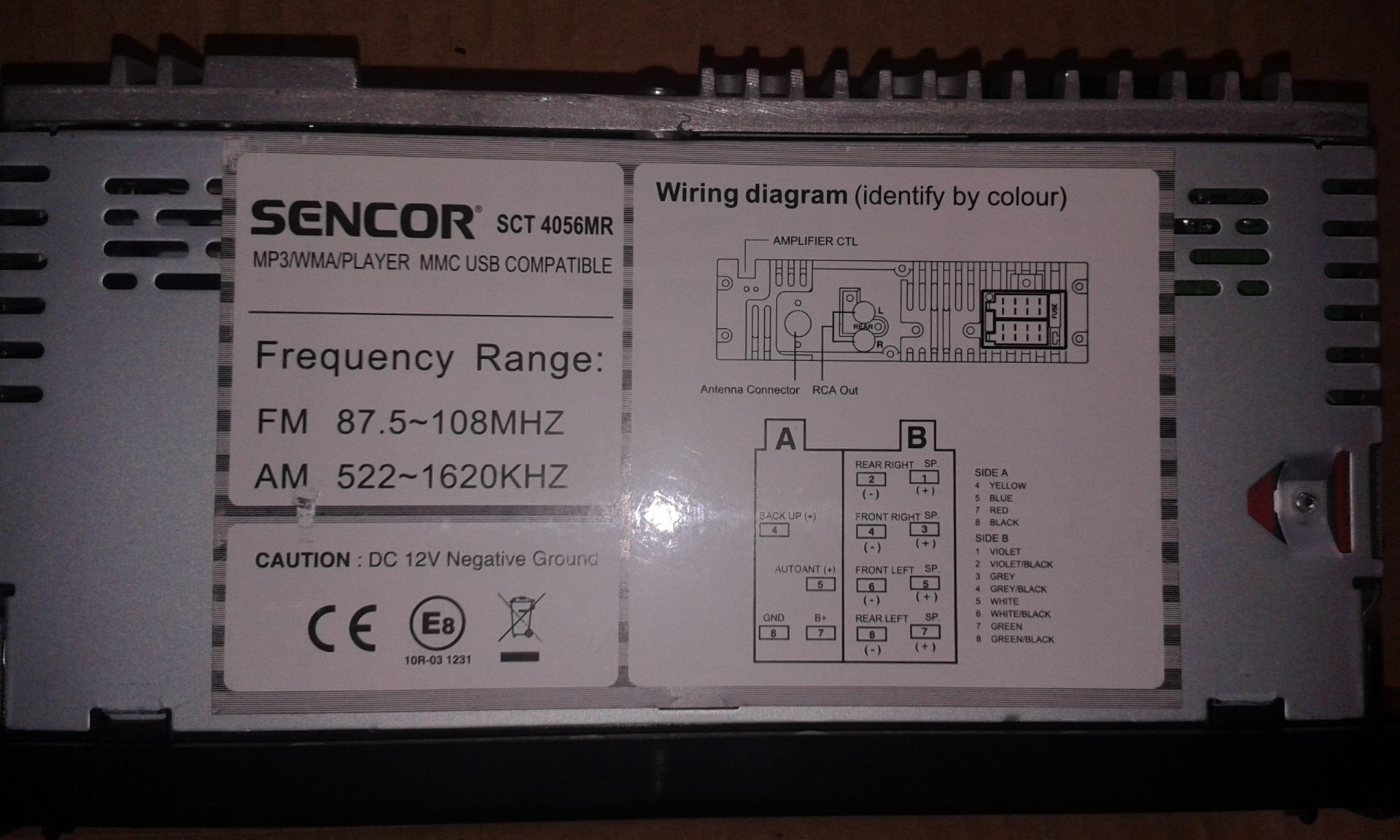

Segítségre lenne szükségem egy autórádió és hangszóró szett összepárosításához.
Egy ilyen rádiót vettem, és ilyen hangszórókat.
Ma délután próbáltam berakni a kocsiba de sajnos fogalmam sincs hogy kellene összehozni.
A hangszórókat a csomagban található külső hangváltó?-ba kéne kötni gondolom, és azt pedig a rádióra. A problémám ott van hogy a hangváltóból csak 4 madzag jön ki (2x2) a rádión viszont van 8 hangszóró kimenet, ezt hogy tudom összehozni, be kéne szereznem egy külön erősítőt is?, vagy hagyjam ki a hangváltókat és kössem direktbe a rádióra a hangszórókat? vagy van valami más megoldás ?
Lőttem pár képet hogy érthetőbb legyen:Hangszóró bekötési rajz
Nagyon láma vagyok a témához, valaki szánjon meg, előre is köszi.
