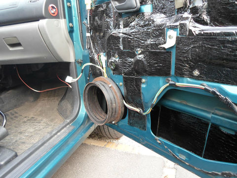

PiciPeti
Hardtech #48223 üzenetére
70-ből elég nehéz jót rittyenteni, de ha szerencséd van a vásárlással, akkor megoldható.
Én így költekeznék:
Valami nem túl öreg, használt fej, amin legalább 2 pár RCA kimenet van ~20e
Valami ízlésednek, zenei stílusaidhoz illő első szett ~20-25e
Ehhez a szetthez illő erősítő ~15e
Erősítőkhöz kábelezés ~ 15e
Első ajtó szigetelése ~10eEz kicsit több, meg rájön a benzin/posta költség, de ez tényleg a minimum, amiért/amiből érdemes építkezni.
