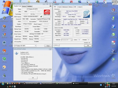

Már megint ott vagyunk hogy ha a cpu score-t nem nézzük bő 10% de közel 15 a gddr4 javára, nem 3-5. Ha cpu score-t is nézzük akkor 8%, az E4600 vs E5200 közti difi valamelyest kiegyenlít.
Furmarkban viszont megmaradt az 17xx - 22xx arány 1240x1024 felbontásban, ahol közelített a ddr4-eshez 1440x900, (a ddr4-es továbbra is 1240x1024) itt már csak 100 pont körüli volt a lemaradás. Ezt sajna nem dokumentáltam, de pótlom. -

Bent a gépben a Sapphir 4670 ddr4, minden szép és jó, irták itt hogy nvidiáról váltás esetén indokolt lehet win telepítés ez miben nyilvánul meg ? Rendellenességet nem tapasztaltam azon kívül hogy 3dmark befagy de arra más megoldás volt ha jól emlékszem, majd visszaolvasok.
Furmark: score 2276 pont 1280x1024 -ben első nekifutásra jó lesz ? -
