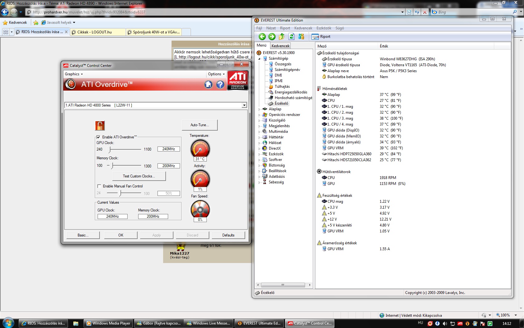

PL Nálam 2d-ben igy néz most ki:
A Gpu igy 5-10W körül fogyaszt, és a hőtermelés is sokkal kissebb mint láthatod,+a venti teljesen hangtalan. Aszt még hozzáteszem hogy 3d-ben terhelés alatt azért nálamis megjön a venti hangja mert olyan 60-70%-on szokott menni, de ez engem speciel nemzavar, mert ha játszok akkór ugysem a ventilátorok hangját figyelem hanem a játékra koncentrálok. Nálam inkább az volt a cél, hogy amikor torrentezek és mondjuk aludnék is akkór legyen kussban a gép -
