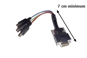

Ettől tartok én is, és nem is videókártyához kellene, hanem külső tunerhez aminek nincs más, csak vga kimenete. Sajnos tudtommal az RGB nem szinkronnal keverve jön ki a VGA-n, ezért nem valószínű, hogy működne.
Egyébként van olyen eszköz ami megcsinálja az átkeverést, csak az nem egyszerű kábel és 25E körül kezdődik, azonban ha esetleg működne akkor sokkal olcsóbban meg lehetne úszni.Esetleg olyan dolog, hogy VGA->Composite is jó lenne e helyett.

Szerintem amit te keresel olyan nincs. VGA-t átalakítani komponent-é csak olyan videokártya tud amiben ez le van írva, de én még nem láttam ilyet.
olvas ezt el:
[link]Én ugy tunik tudtam venni egy ATI DVI-YPrPb átalakítót ebayen, kb 2 hét szállítás, majd postolok egyet hogy értelmes vétel volt-e.

DVI verzió van a Pixmanián, de VGA-sat még mindig nem találtam elérhető helyen, a képek is egy francia oldalról vannak, úgy meg sajnos nem értek. És amit a rendelési oldalból ki tudtam hámozni, Magyarországra nem viszont Kongóba és minden isten háta mögötti kis délamerikai országba szállítanak.
Találtam kapcsolást is, de mivel nagyfrekvenciás jelekről beszélünk, ezért a tervezés mindenképp nyákon, és nem próbanyákon kivitelezendő, ez pedig hosszadalmas, és költséges is. [link]
Kellene USA ismerős aki haza tudná postázni, de sajnos nincs

Mivel az YPbPr és a VGA is analóg ezért elvileg azonos eredményeket tudok produkálni ezzel a csatival mint egy DVI to YPbPr-el? Valaki tudja ezt?
Emelett a speckó Atis jumperes DVI to YPbPr csati sajna a kontinensünkön ugy tunik nem elérhető... USA-ból pedig 3-adik világbeli országba (ez mi lennénk) nem szállítanak.

Szóval nekem nem DVI->YPrPb hanem VGA->YPrPb kellene, ilyen kapható-e valahol kis hazánkban? -
