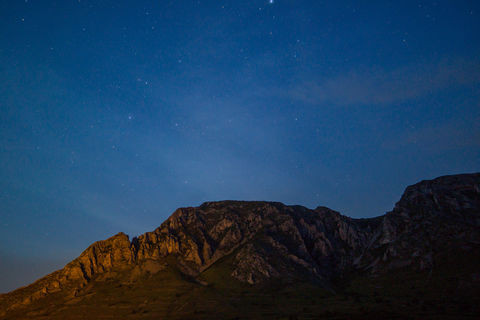

Balinov #4618 üzenetére
Első és szerintem a legzavaróbb, hogy dől a kép, de ha csak a vonulatok emelkednek, akkor elnézést.
Az előteret is kiexpozhattad volna, szerintem nagyobbat ütne a kép.
A harmadik dolog, túl kék lett az ég, ezzel a Tejút is, ezen lehetne korrigálni. A helyszín nagyon jó, olvastam a másik topikban a ''körülményeket'', elismerésem azért!

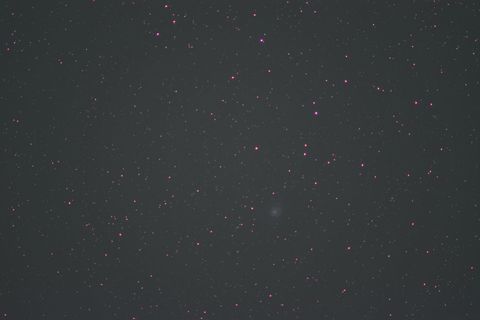

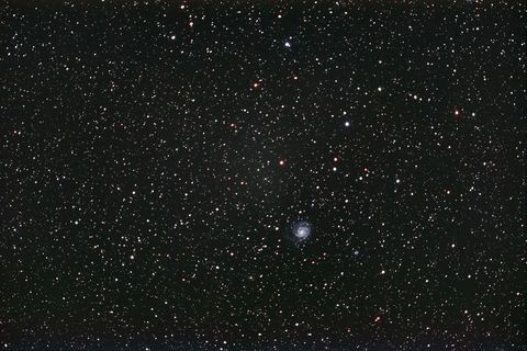

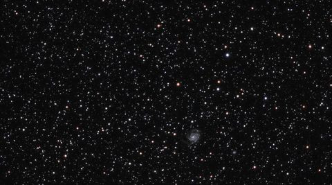

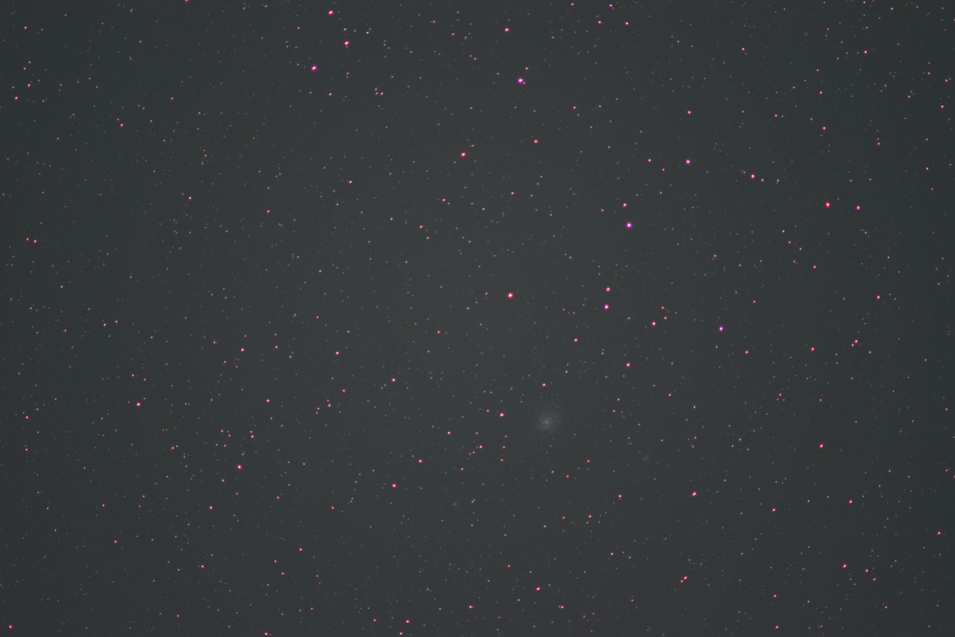

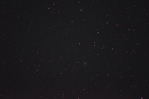

Tegnap éjjel sikerült elkészíteni az első normálisnak nevezhető szettemet. A célpont az M101 volt. Az obi hosszához nem túl ideális célpont, de mivel magasan van így gondoltam kezdésnek egyszerűbb ha kevesebb légkörön kell átlátni.
111x60sec, 200mm (ami 300 a crop factor miatt), F5.6, ISO 2000, 10 dark 10 flat 20 bias. Sequatorban volt stackelve és egyben bin-elve. A képek készítéshez Hoya RA54 szűrőt használtam.
Mivel az obi amivel készült cirka 50 éves, így kemény piros fringe van a csillagok körül, illetve úgy általában a színek is nekem kicsit furcsák, de lehet, hogy csak én nem tudtam mit kezdeni velük, hogy minden pontos legyen.
Természetesen a PA nem volt tökéletes, és amióta próbltam rendesen beállítani a pólustávcsövet azóta talán még rosszabb is mint előtte, eddig ment a 2 perc ezzel az obival, mostmár másfél sem, de majd mókolok vele még valamit :/
Így néz ki egy single frame:
Ez a stack, amin átment PS-ban egy gradientXterminator, aztán PS-ban mókoltam szerény tudásommal.
Ez pedig amit első körben ki tudtam hozni belőle:
A színek nem a legjobbak, a csillagok mintha vizesek lennének, a galaxisban pedig a mókolás elvitte azt a kevés finom részletet is ami benne volt... Van hová fejlődni
