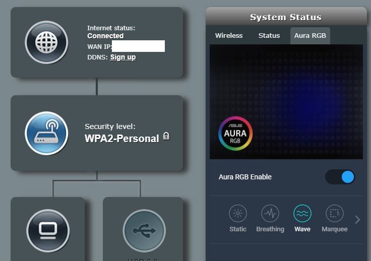

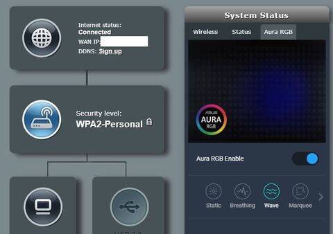

A Synology felülete nem router felület, "édes, szép", de nem routerhez való, persze sokakat az fog meg és nem az, hogy a router funkciók jók legyenek.
Érdemes olvasni a fórumot, a TUF-5400-as gyakorlatilag egy AX82U, utóbbi esetében van led kikapcsolás, szerintem a TUF-5400-asban is van. Egyébként, ha mindenféle okosságra is szükség van akkor érdemesebb olyan Asus routerben gondolkodni amire elérhető a Merlin FW, a gyári FW tovább gondolt, tovább fejlesztett verziója. Az Adminisztráció/Rendszer fúl alatt kéne, hogy legyen, ha jól emlékszem. -
Semin
Hát tegnap beüzemeltem az új jövevényt (TUF AX5400).
Barátkozós még a rendszer, de azt kijelenthetem, hogy a felhasználói felület Synology után brutális visszalépés.
Az alkalmazás mondjuk oké, szódával elmegy.
A sebesség/stabilitás idáig rendben, de majd meglátjuk.Lenne 2 kérdésem :
A szokásos helyi eléréssel (192.168….) miért dob ki egy webcímre ha a router felületét akarom elérni? (Asus.balhblah.com/index)A LED-eket a router elején sehogy nem lehet kikapcsolni? Ez kicsit fura 2021-ben.
