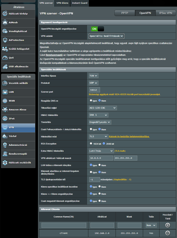

Nekem hasonló dolog van beállítva, bár nem pont ugyanez a szcenárió. Én a saját számítógépemen felcsatoltam apámék NAS-án lévő shared foldereket hálózati meghajtóként. Ezt úgy oldottam meg, hogy két Asus router van direktben összetunnelezve VPN-en. Az egyik router a kliens a másik router a szerver.
1.) A Szerver oldalon lévő routeren el kell végezni az openvpn szerver beállításait:

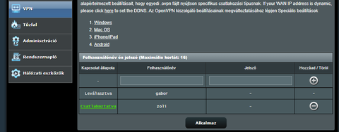

2.) Létre kell hozni ezen a routeren egy usernév/jelszó párost, amit a másik eszközről fogunk használni belépéshez, vagy az alapértelmezett admin usernév / jelszó párost kell használni:

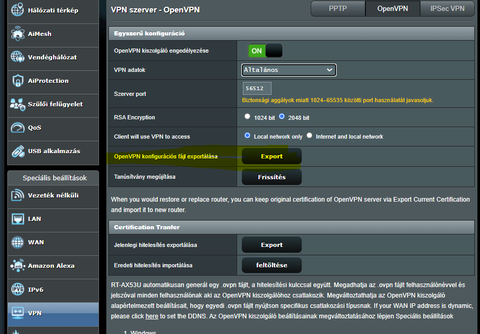

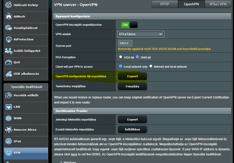

3.) Ki kell exportálni az openvpn konfigurációs fájlt (a cert külön nem kell):
4.) Ez egy sima szöveges fájl, amit szerkeszteni kell importálás előtt, mivel ha jól emlékszem alapból a router WAN IP címét tartalmazza, ami ugye otthoni felhasználók esetén változhat. Az IP címet át kell állítani a routeren beállított XXX.asuscomm.com formátumú DDNS domainnévre, ami mindig leköveti az IP cím változását, és mindig a routerre mutat. (A routeren a WAN/DDNS menüpont alatt lehet beállítani. De az is lehet, hogy ha be már be van állítva valami a DDNS-ben, akkor azt teszi be a konfigurációs fájlba. Erre konkrétan nem tudok válaszolni, mert én a synology-hoz járó synology.me-t használom, és az Asus DDNS-e nekem nincs beállítva.)

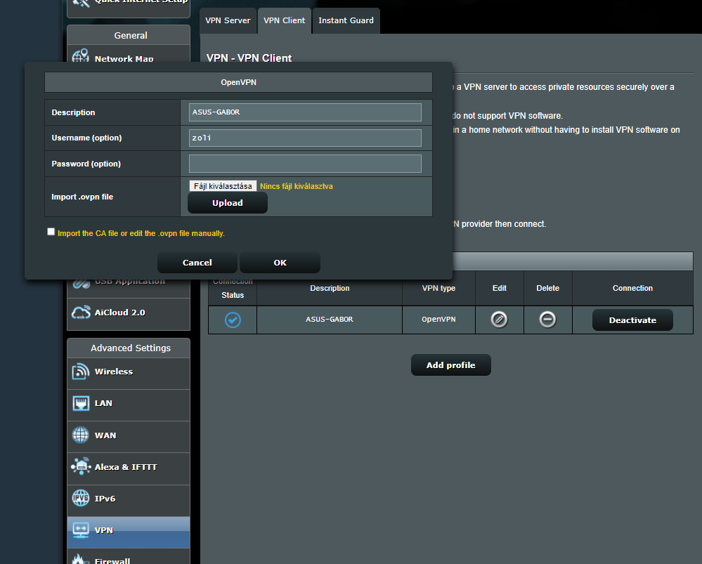

5.) Ezt az openvpn fájlt be kell importálni a kliensként használt eszközön, esetemben a másik routeren. Ez az openvpn fájl minden szükséges információt tartalmaz (szerver tanúsítvány, másik router elérési címe, VPN port száma), kivéve a usernevet és password-öt, azt kézzel meg kell adni:
Esetedben ezt a lépést a számítógépre telepített OpenVPN programban kell elvégezni.

Amúgy kérdésedre válaszolva, az internet forgalom NEM a távoli routeren keresztül fog menni, erről ez a sor rendelkezik a szerver oldali VPN konfigban:
Ha ezt "igen"-re állítanád, akkor minden forgalom a távoli routeren keresztül menne át a gépedről, amíg a VPN aktív. De ha ezt "nem"-re állítod, akkor csak az a forgalom megy erre, ami valamit abból a hálózatból akar.
