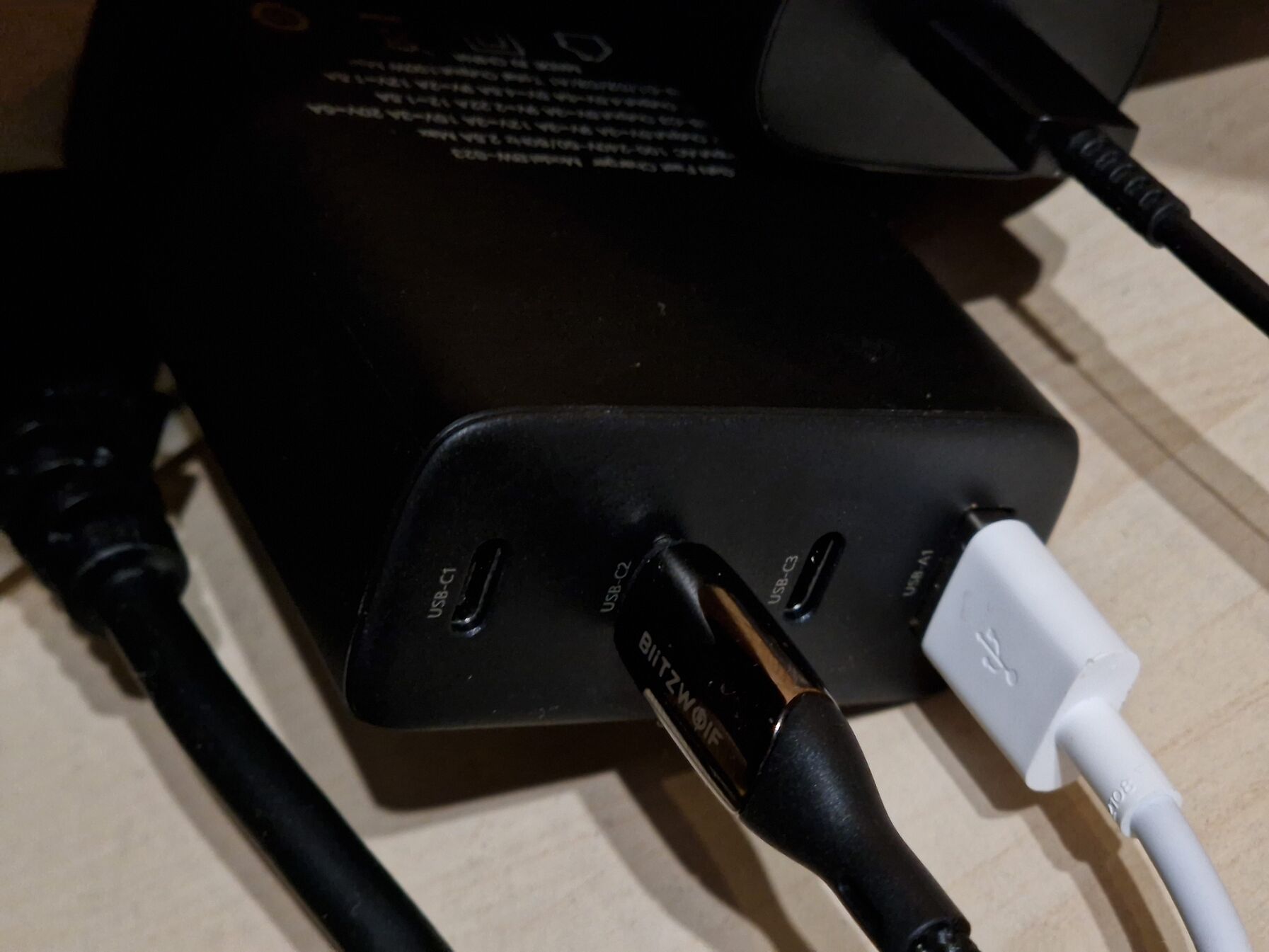

Megjött a BlitzWolf 3 USB-C + 1 USB-A portos, mindentudású 100 wattos GaN töltő kis késés és panasz után. Külön vett Blitzwolf 100 wattos kábellel és LED kijelzővel az S22+-t rendeltetés szerint 25 watt körül tölti, a telefon kiírja a Szupergyors töltés 2.0 üzenetet, az Asus laptopot (max 20V/4,5A) 80-82 watton 22% töltöttségtől felfele, 60%-on 63 watton tölti. Telefonnal együtt rádugva a laptopot csak 25 watton tölti, elvileg magasabban kellene, de lehet két USB-PD eszköznél működik a jobb eloszlás. Papíron egyszerre két porton ki kéne adni összesen 100 wattot. De a lényeg: a lehetséges 90 wattot a Blitzwolf megközelíti, lehet 1-20% között eléri.
CharlieDrop
Bone123 #35139 üzenetére
Tök jó, még ilyet néztem
De kíváncsi leszek a tapasztalataidra

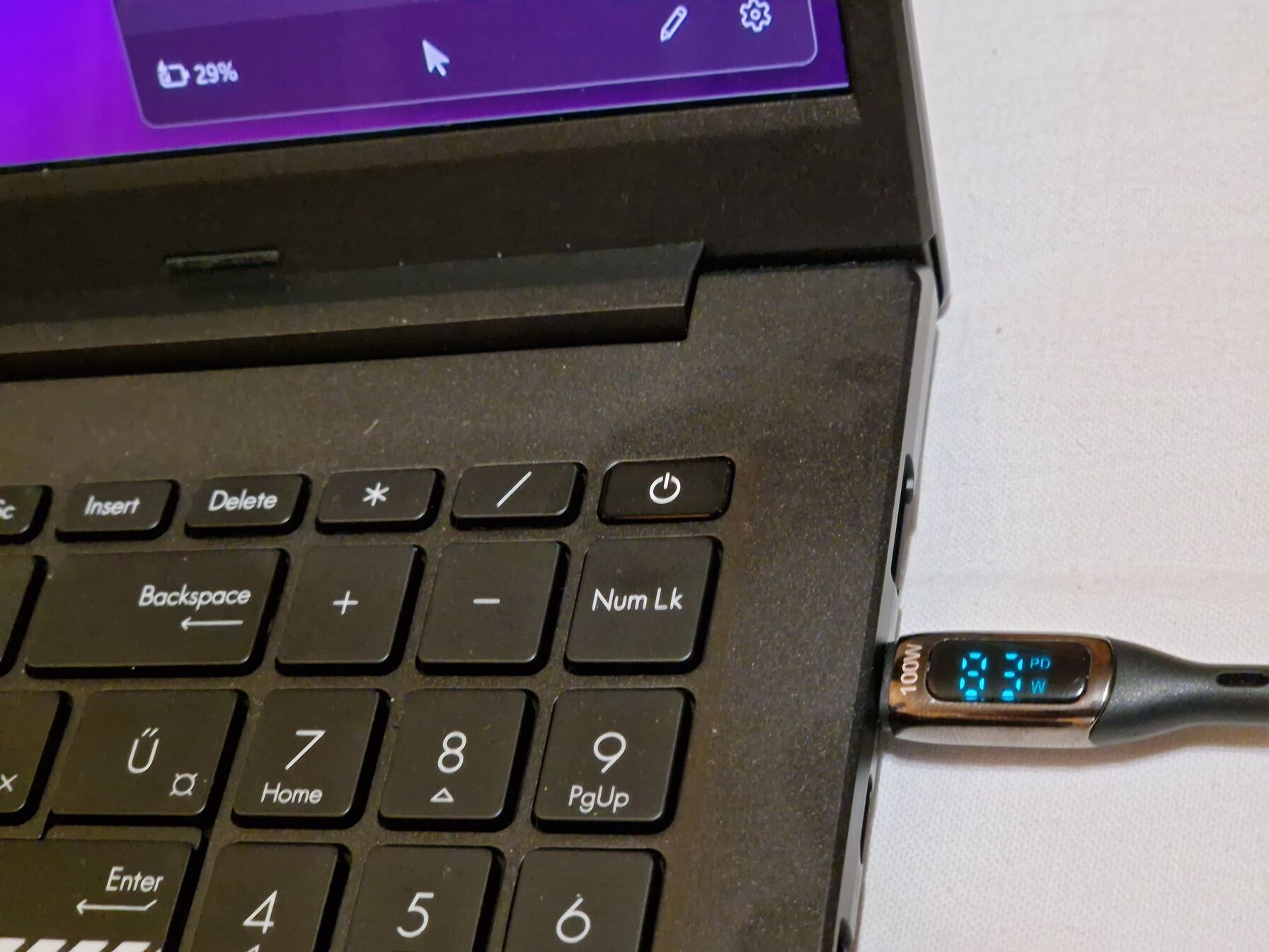

65W LDNIO töltő, kijelzővel:
[kép] [kép] [kép]
Akármi történik, játék, teljes teljesítménnyel, érdekes módon a Zenbook nem hajlandó 42-43 Watt-nál többet felvenni, közben meg kiírja, hogy "lassú töltés, nagyobb töltő kellene", mintha nem állna rendelkezésre több kakaó. [kép] [kép]
Ma lett először összekötve a ROG Zephyrus G14-gyel.
Azonnal lead 62,6 Wattot. [kép] [kép]
Más töltésvezérlő lenne a Zenbook-ban és a ROG-ban? Mindkettő 20 Voltos PD3.0...
A ROG rendesen kéri belőle a kaját, a Zenbook meg szégyellős... -
