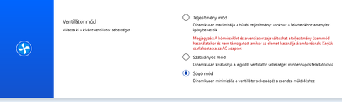

Az újabb generációs prociknál nem csak fix szorzó és órajel limitek vannak, hanem energia és hőmérséklet limitek is. Különböző laptopokban különböző lehet ugyanolyan proci viselkedése emiatt.
De konkrét gépnél, például 12th gen intelnél a H szériás procinak 3 energiaszintje van
súgó: 15w, standard: 35w, teljesítmény: 45w az én esetemben (intel extreme tuning utility-vel megnéztem mire áll a váltáskor)
A P szériás prociknál 2 szint van, mert takarékosabb.Az i7-12700h procim kicsit gyorsabb 15w-on, mint egy i7-1165g7 normál sebessége. Viszont performance módban "csak" 3/4 olyan gyors, mint egy gamer notiban, mert az asus a gépemben a turbós power limitet kisebbre vette, mint amit az intel engedne (115w helyett 80w). Cinebench r23-ban 11-12 ezer pont körül, míg a gamer notikban 16 körül jellemző.
