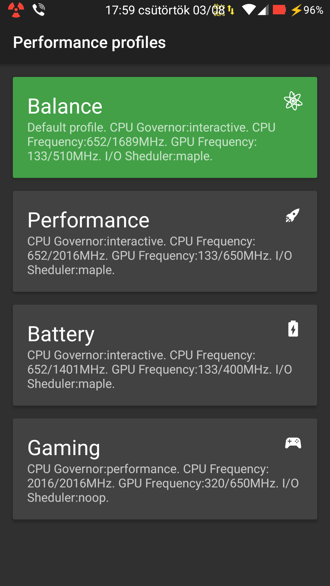

Somatom
tordaitibi #34631 üzenetére
Ezekhez nem kell custom ROM, "csak" root jogosultság, meg egy automatizáló.
Somatom #34630 üzenetére
Bántott téged Anyukám hogy szidod..?
setenforce 0 , persze, hogyne..
Tudod hogy kerülüm a terminált meg a parancssort, csak ha tényleg ég a ház, akkor nyúlok hozzá, gui forever.
A RR rom alatt ez egy kapcsolóval (és egy reboottal) átállítható.És annél a romnál a kedvenc governorjaid is állíthatók 4 előre megírt profil szerint, de lehet egyénit is kreálni.

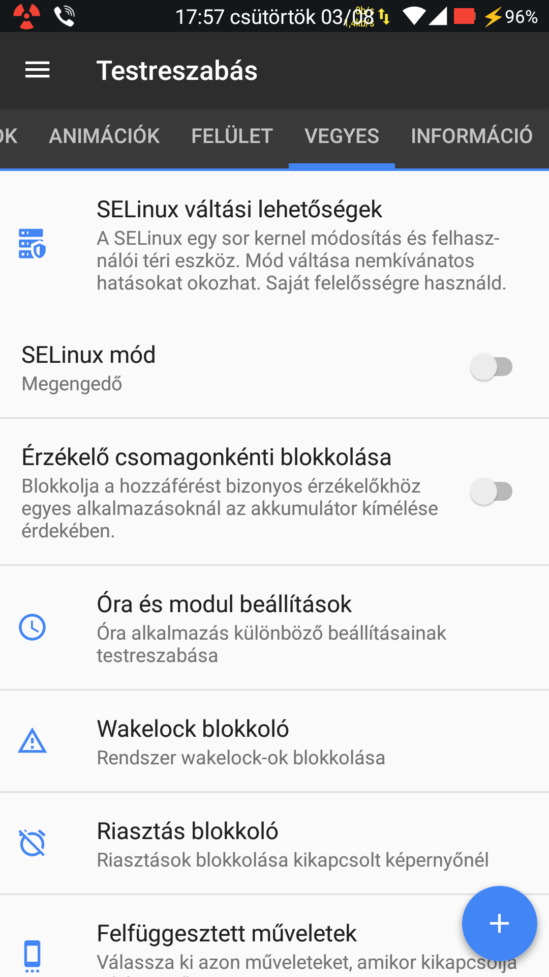

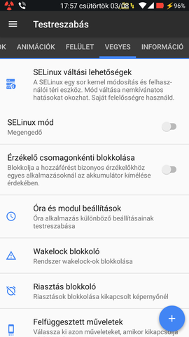

Somatom
tordaitibi #34629 üzenetére
A "setenforce 0" parancsra gondolsz?
Kb. 2 hete nyekeregtem itt hogy se smb sem webdav szervert nem tudok működésre bírni a telefonomon (Xiaomi Redmi Note4x Resurrection Remix rom).
Tökéletesen működik mindkettő, nem száll el hibával vagy hibaüzenet nélkül ahogy eddig.
A selinux korlátozó mód helyett az engedélyezőt választottam és működnek ahogy kell.
Ez jelent valami nagyon nagy veszélyt, rést, utánaolvastam de egyelőre kicsit kínai amit ki tudtam hámozni a leírtakból. -

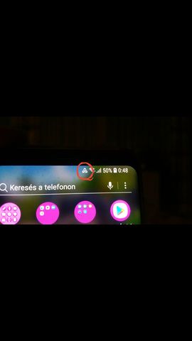

zsoltzsolt
Lacikatona #34607 üzenetére
Ez milyen telefon?
(és komolyan ilyen rózsaszínek a mappák és ikonok hátterei?)
beg
Némelyik telefon a roamingot írja így ki.
