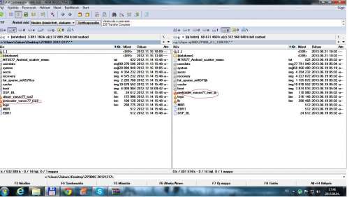

Urak lenne egy kérdésem.Adott egy zopo zp900s,van rajta gyári 4.0.4-es rom,vmiért nem müködik se a wifi se a bluetooth,felmerjem e rá rakni a zopo oldalán lévő 4..1.2-es JB-t,igaz az a zp 900-hoz vanami a külömbség a Preloader közt
http://prohardver.hu/dl/upc/2013-08/04/450768_zzepjt6jxgodtn2b_nevtelen.jpgHa van esetleg zopo tulaj köztetek és tud segiteni üzenjen már,mert addig nem merek belefogni,nehogy megöljem a preloader miatt.sd-röl probáltam feltölteni a900s-hez való rom-ot cwm-alól de ott meg folyamatosan cant mount sd card hiba jön pedig többször is megformáztam hátha hibás a kárty,és másik sd-vel is lett probálva azzal is ugyan ez a helyzet.
