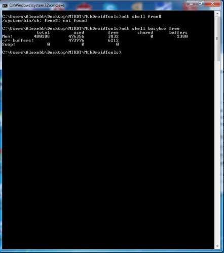

Alex1970
#87120
A tényleges RAM méretét szintén érdemes parancssorból lekérni:
adb shell free
Ha így nem megy, akkor
adb shell busybox free
Ha még így sem megy, akkor telepítsd a busybox-ot a play-ről. Indítsd el, ezek után engedd meg neki, hogy telepítse magát.
Utána már valamelyik fenti parancs menni fog.De ez alapján "512MB" - 480188byte.

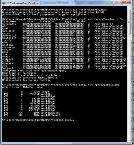

Alex1970
#87040
és láss csodát, működik a szerkezet
Huh... erre mondják, hogy megúsztad....
De a mentést ne felejtsd el semmiképp - így működőképesen meg pláne ne felejts el menteni!Ami pedig a valóságot illeti, érdemes feltenni egy terminal emulator programot, amivel parancsokat lehet osztogatni a telefonnak.
Vagy adb-n keresztüli parancsokkal is ki lehet deríteni dolgokat.
Egy kis parancs-csokor (amennyiben már adb shell parancs otán vagy, vagy a telefonon a terminal emulator-t használod, akkor az "adb shell" részek nem kellenek a parancs kiadásakor):adb shell cat /proc/dumchar_info
adb shell cat /proc/partitions
Ez a kettő megmondja mi az aktuális partíciókiosztás, és mekkorák az egyes partíciókadb shell df
megmondja, hogy melyik partíciók mekkorák és mekkora a szabad hely rajtukadb shell free #itt előfordul, hogy adb shell busybox free parancs kell
ez ténylegesen megadja a RAM méretét. -
