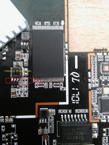

Sok szerencsèt. De csak egy pillanatra kell összezárni.(szorítok)

Nagy valószínűsèggel az lesz, mert akárhányat találunk mind ugyan azt mutatja, pedig más vasak. Te rajtad múlik, beválalod-e.

Elvileg igen, de ne kapkodjuk el, aludjunk rá egyet, de ha ki akarod próbálni működik-e akkor az a te felelössèged, mert egyenlőre pontos kèpünk v. infónk nincs róla. Csak feltètelezzük, hogy ugyan az.

Ugyan az a chip van a tiedben is mint a linkelt kèpen, csak ott amlogic procival van szerelve, de attól mèg működhet a dolog. De mèg keresgèljünk hátha találunk olyat pontosan amilyen neked van.

Igen, de ezt mèg nem akartam mondani, mert mèg nemtom mit kell rövidrezárni. Èn is tègláztam de egy jumpert össze kellett zárni egy pillanatra ès mindjárt meg lett a kapcsolat.

Várjunk egy picit mit mondanak az okosok, ezt a típust nem ismeren, de utánanèzek mi van ilyenkor, de nem amlogic hanem rockchip rk3229 van benne.

Usb burning tools látja a vasat?
yanpec
Franky2Ster #24804 üzenetére
Bekapcsolás után meddig jut el a vas, ír ki valamit a kèpernyőre?

Pontosan tudni kellene mi van a vasban. Találtam s905, s905w, s905x, is a leírásban. Az èn docooler ms9pro-hoz pont az mxq-pro dtb fájl volt jó Le-n. Ez arra enged következtetni hogy a tiedben is s905 dolgozik.(csak tipp). Szèt kellene kapni ès megnèzni a chipet meg a lapot.
