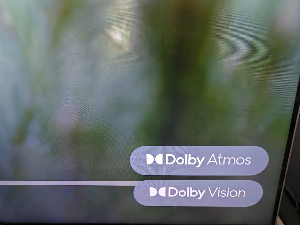

5310-es fw-ben javították az Audio Passtrough módot?
Átállítottam és valóban át is állt a box és nem megy vissza Auto módra.
Változás:
Tidal: Atmost indítva közli, hogy nem lesz itt semmiféle Atmos hallgatás.
Netflix: Nincs Atmos a hangsávok között.
Apple TV app: Tökéletesen átmegy az Atmos! kép -

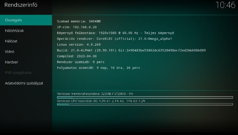

Linux verzióra nekem mindig az Ubuntu, Debian stb ugrik be, de akkor ezek szerint ez ugyan az mint a Kernel. Ok, én ezt nem tudtam. Amúgy is utálom a Linuxot és a Linuxosokat is.
Joshi
blakey #97251 üzenetére
Ha a Linux verzió akar lenni a Kernel verzió, akkor itt valami nagyon nem kerek. Csak azért, mert nekem Android alatt teljesen mást mutat.
Ugye te azt írtad, hogy 210-es Kernel verziótól nincs h265, DoVi stb. Na most nekem van minden, nincs semmi gond, de ugye az Android nem is 210-es Kernelt ír. Most akkor mi van?
Már teljesen elvesztettem a fonalat.
