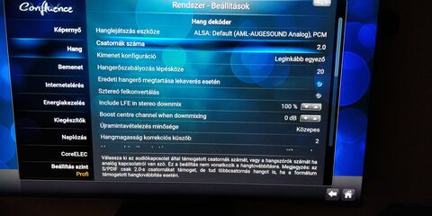

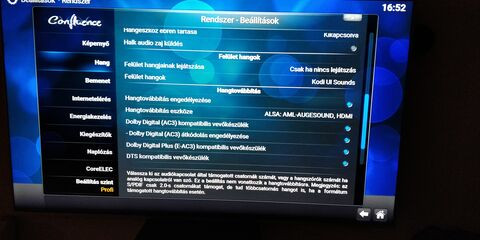

blakey #77371 üzenetére
Köszi! Túl sok mindent lehet beállítani a Kodin
Akkor a hanglejàtszás eszköze HDMI, csatorna 2.0 marad.
(Viszont ezzel a beállítással nincs mintavételezési opció 48, 192 kHz stb. lehetőség, csak ha SPDIF a hanglejátszás eszköze.)
A hangtoáíbbítás SPDIF természetesen.
Tehát gyakorlatilag mindegy, hogy SPDIF vagy HDMI hanglejàtszás eszköze, ebből ez jött le.Amúgy az jó pont, hogy a tv is szól és az erősítőre kötött hangrendszer is egyszerre. Valamelyik régebbi CE alatt ez nem működött jól, ha jól emlékszem.
