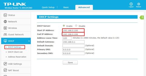

Sajnos én is láttam már ilyen szolgáltatói eszköz aminek saját menü rendszere volt és kimaradtak ilyen fontos lehetőségek.
Viszota itt még hozzátenném hogy akkor arra kell még figyelni hogy mi a DHCP IP kiosztásának tartománya és azon kívül írni fix IP címet a Windowsba és a BOXba mert ha nem így teszel ip cím ütközésed lesz.Példa képen jól látszik hogy 192.168.0.100-tól van az első cím tehát 192.168.0.2-töl 192.168.0.99-ig bármit adhatsz nem lesz gond

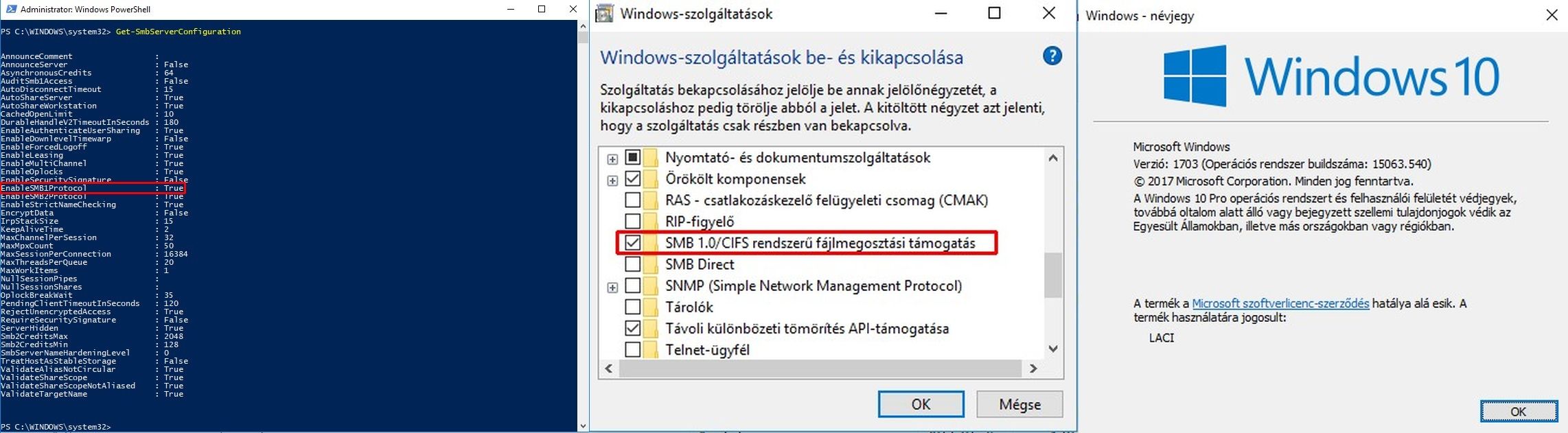

(#22420) blakey
Szia én úgy tudom hogy nem tiltották le az SMB 1-et amikor ezzel volt vírus para csak javították a hibát.

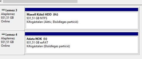

Az 1 terras hdd-t szeretnem beuzemelni, de elotte egy 128 gigassal probaltam
Amit szeretnek:
1: a jelenleg levo filmeket lejatszani, ugy ahogy a legegyszerubb. A H96 pro plus, meg osszevan kotve 1 optikai kabelen keresztul egy 5.1-s erositovel, szoval jolenne ha a digitalis hangok is mukodnenek
(pc-n megosztottam 3 konytarat, de fojton csak 1et lat, mind3at ugyanugy osztottam/sharing-eltem)
2: ha az eggyes pont osszejott, akk az 1 terras hdd-re szeretnek tolteni (pc pihenhet, nem fűt, nem hangoskodik) filmeket, es azokat is nezni fhd-ben, digi hangal
