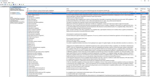

34b. Windows 10-en megosztottam egy könyvtárat, a Kodi jelszót kér hozzá.
Vezérlőpult > Hálózat és internet > Hálózati és megosztási központ > Speciális megosztási beállítások > Az összes hálózat > Megosztás jelszavas védelemmel > Jelszóval védett megosztás kikapcsolásaAztán már csak ennyi :

Nyomjál egy WIN+R billentyűt és írd be , hogy" \\LIBREELEC " . a pc-den.
Már el is éred a box gyökerét . /A külső Hdd még nem látható / ahhoz a külső meghajtók automatikus megosztása engedélyezni kell . /Programok/Libreelec configuration/szolgáltatások/samba-n belül.
