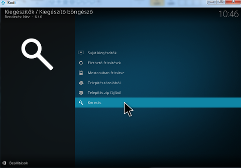

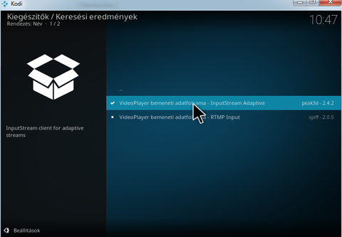

Szia, lehet, hogy nálad is a kb egy hónappal ezelőtti TVDB plugin hibája kavar be.
Nézd meg a plugin verziószámát (nincs előttem box, fejből írom, nem vagyok guru én sem, csak felhasználó, szóval nem 100%, hogy így kell)
Kiegészítők>információs szolgáltatók>TVDB scraper (valami ilyesmit keress), és ott ha a verziószám kisebb, mintv3.0.16
, akkor próbáld meg frissíteni.
Az általad leírtakhoz hasonló hibát okozott egy elbaltázott átállás a szolgáltatói oldalon, ha érdekel, itt utánaolvashatsz a sztorinak, és megoldási lehetőségek is vannak, de elvileg a plugin frissítése megoldja. -

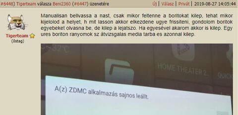

Valkűr #58505 üzenetére
Megmondom őszintés egy szót sem értek ebből.
Mi az, hogy: mikor ranyomok h frissitse a boritokat ? A régi megosztásokat törölted? Persze fájl törlés nélkül.
Ha a film szerint beolvastatsz egy mappát (videók) és azt a film szerint beállítod és szkennelteted annak végig kell futnia és a fő oldalon látni kell a filmeket.
Természetesen ha a KODI-n minden be van állítva idő-hely- időzóna-stb. Valahol ott lesz a hiba nálad. -

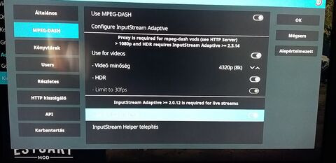

Valkűr #58500 üzenetére
Sajna részedre, de nem foglalkozok ilyenekkel. nagy néha belenézek vagy ha keresek valamid de ennyi.
Netflixnél is azt olvastam, hogy előfizetési nagyság szerint vannak a felbontások.
Majd kapsz ehez is segítséget csak nyaggasd őket. Tedd rendbe a boxot és ha már minden klappol akkor kellene a ficsőrökkel foglalkozni. Én legalább is így szoktam csinálni. Mindent beállítok és aztán mehet a plussz dolog. Egy jó KODI beállítás is sok időbe telik. Ezért is csináltam több filmet, hogy segítsek azoknak akiknek kevés az idejük a kísérletezgetésre. -
