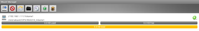

Igen, usb csatolás esetén ezt el tudom képzelni. De a CIFS hálózati csatolás. Ott Te határozod meg a pontot. Nálam, 3188 -on konkrétan így néz ki:
Látható, hogy konkrétan a belső tár egyik mappájába van csatolva. Én látok rá lehetőséget arra, hogy ezt engedi a KitKat. Sztem Te is próbáld meg /mnt/sdcard alá csatolni!

Én a storage alá szoktam felcsatolni a következőképpen.
Létrehozok egy könyvtárat a /storage mappában, és oda csatolom a motyót.
Nem akarom a voldot babrálni, a permissions.xml pedig csak a kártyák esetében működik.
Az benne az érdekes, hogy teljesen mindegy hova csatolom.
Felcsatolja, a terminálban listázható, írható és olvasható, ám semmilyen más program nem látja, hogy ott van.
Hiába olvasok utána, semmit nem találtam, hogy mi okozza.
Egy valakinek volt ilyen problémája, de az sem kapott rá választ.
Természetesen kitkat alatt... -

Sztem nincs ebben ennyi. Nem is értem, hogy jöhet elő ez a KitKat -es probléma. A Mount Managerben Te határozod meg, hogy hova csatoljon. Sztem egy usernek nagyjából tök mindegy, hogy hova csatolja, csak működjön. Mármost, ha a /mnt/sdcard/.... alá csatolja (vagy, ha ez symlinkelt, akkor ennek a valós elérési útvonalára), az a belső tárhely, vagyis nem kéne vonatkozzon rá a KitKat korlátozás. Egyébként sem tartanám jó ötletnek a vold kiváltását. Szerintem okozhat inkompatibilitási problémákat, ha a user olyan alkalmazást szeretne használni, ami erre támaszkodik. Egyébként régen, még Froyo alatt, az SGS1 -en a külső tár nem a belső mellé, hanem alá volt csatolva. Vagyis /mnt/sdcard/extsd/.... Egyébként, amit korábban írtam a Permissions.xml átírásáról, az nem működik? Esetleg átírni a vold.fstabot, hogy a külső meghajtókat, a belső alá csatolja (vagy shellparanccsal, direktben remountolni).

#79335424 #369 üzenetére
Simán meg lehet oldani, mert beletettem a támogatást.
Ám ugyan az a probléma mint az én csatolt merevlemezeimmel, hogy drága kitkat jogosultságok miatt nem olvasható és nem is írható.
Már elkezdtem átnézni, hogy hogyan lehetne ezt az egész vackot kikapcsolni belőle, mert az egy dolog, hogy én hova csatolom a dolgokat, de mindenki máshova szeretné.

Semmi extrát. Az SMB -t csatolja, az meg gondolom, nálad is van alapból. Elvileg van NFS mód is, ami a CIFS linuxos megfelelője, de ott már verziókérdések is felmerülnek. Szóval elvileg gyorsabb átvitelt biztosít, mint a CIFS, viszont az "összelövés" neccesebb.

A CIFS egy kernel szintű csatolás. Androidon feltétele a kernel modul, a root és a Busybox. A modulról Lifeforce tud nyilatkozni. Ha a feltételek adottak, akkor létrehozol mondjuk egy CIFS nevű mappát a belső táron, majd Mount Managerrel, vagy CIFS managerrel becsatolod a NAS kívánt megosztását (vagy a teljes tárat) e csatolási ponton keresztül a droid fájlrendszerébe. Innentől minden alkalmazás a csatolt útvonalat használja, vagyis olyan, mint ha a NAS tartalma a /mnt/sdcard/CIFS/... útvonalon lenne. Csak arra kell vigyázni, hogy ilyenkor a galéria, a videólejátszó, zenelejátszó mind elkezdené beolvasni a médiatartalmat thumbnailestől, albumborítóstól. Nekem több, mint 20ezer zeneszám van a NAS -on, ami úgy megfektette a Powerampot, hogy csak a reboot segített. A GoneMad viszont gyönyörűen lekezelte. -

Nem hiszem, hogy AML -en másképp menne a mount, mint RK -n.Alapból a csatolási pontok nem léteznek. Amikor rádugsz egy meghajtót, akkor hozza létre a mappákat (gyárilag 5 -öt), majd csatolja a meghajtót, majd törli a fölösleges mappákat. Azt, hogy mi, hova csatolódjon, az a /system/vold.fstab fájlban van definiálva. Ez szerkeszthető. Volt már olyan, aki ennek átírásával megcserélte a tárakat. A belső tárhely került a mikroSD -re.
A jogosultsági probléma a KitKat -tal jött. Mindenki szidja miatta a Google -t. Csak gyárilag telepített alkalmazás írhat külső meghajtóra. Samun a gyári fájlkezelő tud írni rá. Nem tudom, hogy ezen van -e fájlkezelő system app -ként. Persze meg lehet próbálni system appá konvertálni egy fájlkezelőt, de ettől még nem lennél előrébb. Viszont maga a jelenség nem újkeletű. Én kb. két éve szaladtam bele, még az Allwinner A10 -es miniPC -nél. Ez lett a megoldás. Persze csak saját felelősségre! -

Lifeforce
Nem lehet sajnos lemásolni sehonnan.
Alapból a vold mountolja automatice a lemezeket, ám ebből hagyják ki ezt a lehetőséget a kedves gyártók.
Értsd ezalatt, hogy az összes "lemezt" beépített memóriát, cache, system, tmp és az összes vackot ami kell egy droid működéshez, így nem lehet lecserélni/ átírni, kellene hozzá a source.
Nincs bajom a manuális mountolással, sőt aki csak médiára használja annak muszáj is használni, hiszen esetleges mikor hova mountol egy éppen rádugott eszközt, így manuálisan érdemes mountolni UUID azonosító alapján.
Eddig nem volt baj ezzel, tökéletesen működött minden androidon.
Most a Kitkat-on nem akar működni, mert van egy Selinux nevű védelme, és szerintem ez okozza a problémát.
Felmountolja a merevlemezeket, ám semmivel nem lehet megtekinteni a tartalmát. (mint ha ott sem lenne)
De ha terminálban ellenorzom, ott van a helyén, ls paranccsal lehet listázni a könyvtárszerkezetet, minden a helyén.
Ezzel így nem érek semmit, mert semmilyen fájlkezelő, de még az XBMC sem látja. -
