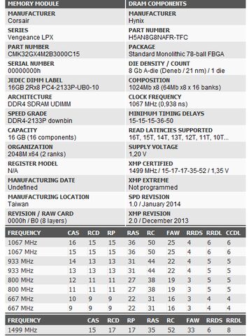

A memóriák csak 3000Mhz-en tudnak pörögni, többet nem bírnak, 1,35V-tal sem.

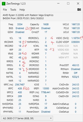

Megint próbáltam szűkíteni az időzítéseken, de nem tetszett neki és visszatette alap beállításokra, újratöltöttem az OC-s profilom és most az előző BIOS-szal produkált eredményekhez hasonlót ad. Lehet valami gebasz volt csak a beállításokkal.

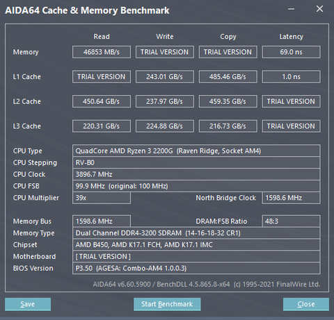

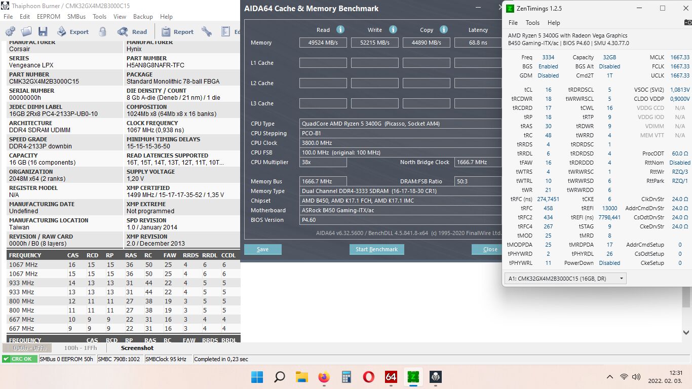

Nagyon jó modulnak tűnik. AIDA64 Cache&Memory eredményt tudnál betenni?

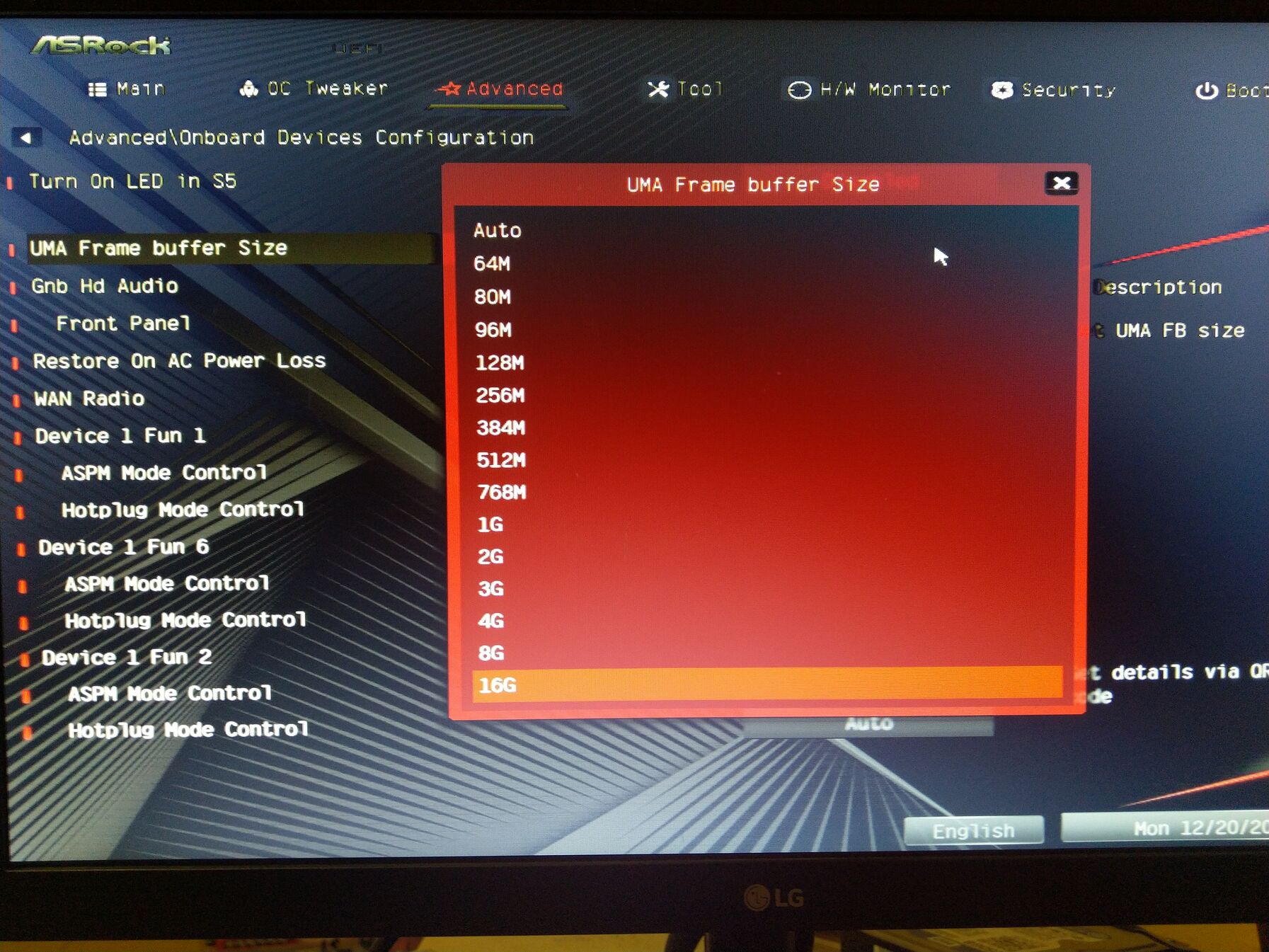

A mem vddio 1,38V, ugye az e a ram fesz? Már nem emlékszem (2+ éve babráltam a ramot) miért annyira állítottam, de biztos volt rá okom. IGP OC-t azért is csak most csináltam, hogy legyen idő kitapasztalni, hogy stabil e a RAM, aztán meg nem foglalkoztam vele. Ez biztos stabil.Az igp 1650-en 1,225 V-ot kér, 1,2V kevés volt neki. Bezzeg másnak 1700-on elég az 1,2...
Annyi előnye van az igp tuningnak, hogyha nem stabil az igp, akkor nincs kékhalál, csak lefagy az egész, kontrolaltdilittel 1-2 perc múlva vissza lehet menni az asztalra.

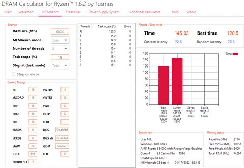

Jé, közben redditen írta valaki, hogy ne használjuk a ram kalkulátort, mert annyira mégse jó... [link] -

Csinálok majd bios printscreent arról, hogy mit lehet beállítani igp memóriának. De nekem olyan emlékképeim vannak egyébként, hogy Abu szerint dinamikusan oszt ki annyi memót apunak Windóson, amennyi kell neki. -
