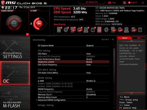

Ha jól tudom a max MHz ami "alapból", OC nélkül támogatott a 2400G esetén az a 2933MHz. Tehát akkor a 3200MHz-hez mindenképp "tuningolni" kell? És ha jól olvastam korábban akkor ehhez a CPU-t is tuningolni kell? Sorry, de rég csináltam már ilyet és azóta annyit változtak a hardverek is...
És ha igen, akkor a 2400G-t meddig sikerül, vagy kell általában húzni (stabilan), mondjuk 3200-as RAM sebesség mellett?

ebben nem tudom a gyári szerint kiválasztani
3200Mhz módban nem enged rákattintani -
