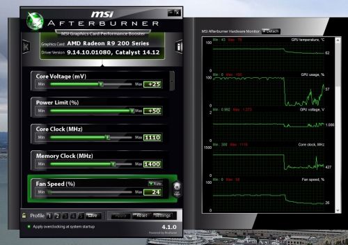

Olajka02 #26278 üzenetére
Hali!
Alulfeszelés szerintem pont, hogy nem oldaná meg, inkább fordítva.
A helyedben kipróbálnám úgy, hogy adok neki +25mV-ot.
Telepítsd fel az MSI Afterburner-t, Settings/General-ban Unlock Voltage Control, Unlock Voltage Monitoring, és reference design. User Interface -nél válaszd ki a traditional-t.Ha ezek után újra indítod a progit, látnod kell a Core Voltage csúszkát, és azt állítsd +25mV-ra, majd Apply.
Ha megoldja a problémát, akkor mentsd el egy profilba (Save majd kattints az 1-es gombra), és jelöld be az Apply Overclocking at System Startup-ot, és akkor nem kell vele foglalkoznod többet.Egyébként ha ez megoldja, akkor én a helyedben gariztatnám, mert nem stabil a gyári beállításokkal.

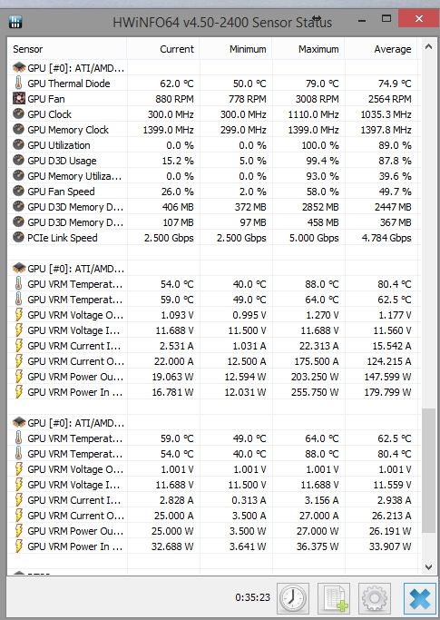

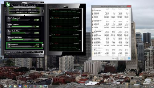

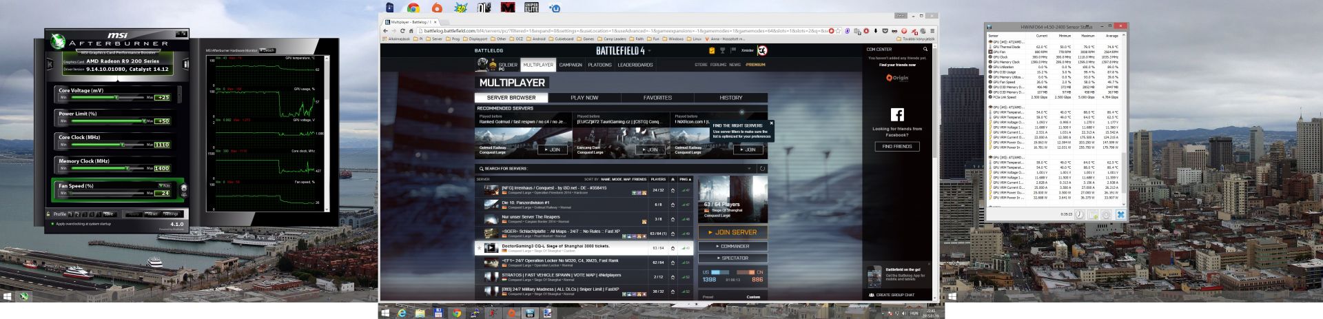

Gondoltam megkeresem a "sweet spot"-ot a kártyámon.
Eredmény: 1080MHz@-37mV,-62mV AUX
Szóval a gyári 1040-hez képest 40MHz OC, miközben majdnem -40mV alulfesz.
~1 óra BF4:
Egyéni venti-profil. Mondanom sem kell, hogy hangja nem volt.

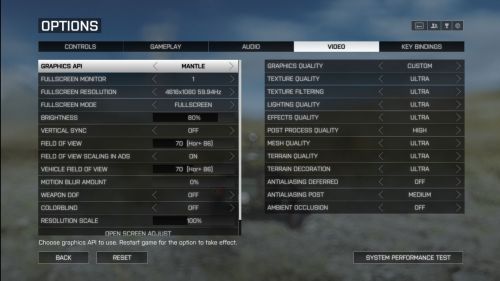

Beállítások:
Sajnos ennyi butítás kell, hogy 3 monitoron ne essen 60fps alá, de szerintem nem olyan vészes. -
