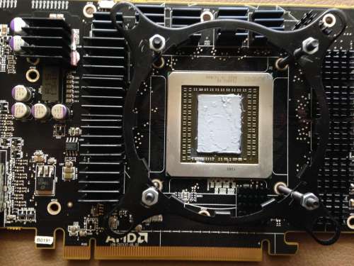

Véletlen sem szeretnélek a békés nyugalmadból kizökkenteni, de a VRAM hőfokát tudtommal semmi nem méri a kártyán, max ha a kezedbe fogsz szépen egy infrás hőmérőt.
Amiről szerintem beszélsz, az a VRAM VRM, ami a képen bal felül látható az ezüst színű borda alatt.Amúgy a memóriák hőfokának se kéne baja legyen ilyen komoly PCB hűtés és még sünik mellett szerintem.
