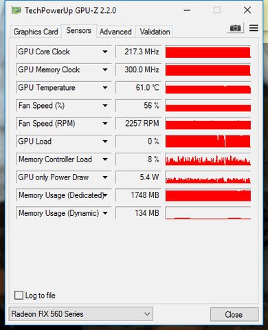

Nézz egy ASIC %-ot. Vagy már tettél be? Mintha valami 46%-ra emlékeznék.

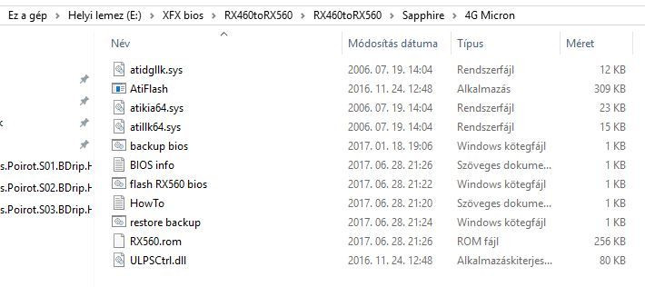

Nézek neked bios-t rá. Szerintem lesz 560-as a tiedre is.Máskülönben, azt vettem észre, hogy így a wattman nem pörgeti annyira a ventiket. Néha túlmelegszik. Msi ab-t kell használnom egy ventiprofillal, hogy tartsa a 60fokot.

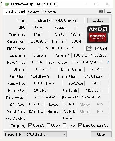

minden tesztelve sehol semmiféle probléma, gpu gyorsítás is tökéletesen funkcionál. olvastam én is a hibáról de azt még azzal kapcsolatban írták ha vki a 460 biosát unlockolja majd a drivert is moddolja az atikmdag patcherrel hogy megegye a mókolt biost. a linkelt oldalon is írják:
Known issues:The patch breaks HDCP support and video acceleration, but most video playback issues have workarounds.
Kifogtam egy szélt, szóval ha mégsem jönne be, akkor nem bukok rajta olyan sokat.

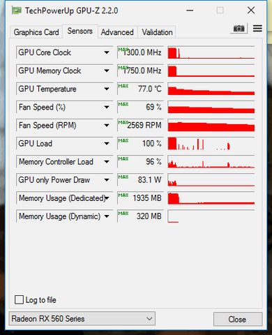

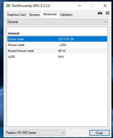

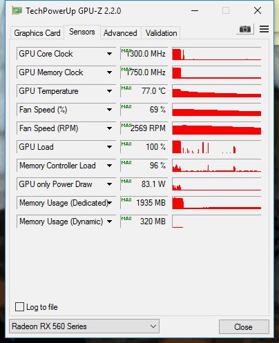

Pont a Strix és a Nitro+ eszik a legtöbbet, mégis 48W-tal beéri?
Vagy ez külön csak a GPU fogyasztása, a memória még ehhez hozzájön?Egyébként nem akartok petíciót benyújtani, hogy átnevezzék a topikot "AMD Radeon RX 460 és RX 550 / 560" -ra?

Hát nem tudom, de teszt alapján meg nekem is terhelés alatt a Strix 90W-ot is megeszik néha még többet is, ugyebár ezért is van rajta tápcsati.
Az RX550 Pulse-n nincs tápcsati, tehát max 75W-ot fogyaszt, de teszt alapján 50W is elég neki. Bár ha jól tudom akkor pxi-e 3.0 több-et is kaphat a vga. -

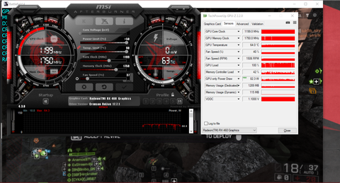

Amúgy MSI Afterburner-rel áttoltam, hogy 50 foknál induljon be a venti, akkor is 30%-os fordulattal. Neked hogy indulnak a ventik passzív módból? Erősen hallható, amikor felpörögnek? Mert a Giga kártyáján borzalmas ez a ventifelpörgés hang.
Amikor már folyamatosan járnak 1500-2000-es fordulaton, nem is hallani őket, de amikor felpörögnek, hát...
