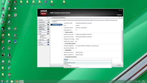

Persze. Eredetit lementettem, majd annak a modositott valtozatat raktam vissza.(master-slave) Ami megkevert, hogy nem talaltam opciot a master-slave-re, csak az aktiv es nem aktiv gpu-ra, amit viszont nem tudtam kulon pipalni.(cf-nel egyszeru volt ugye, pci-e slotot kellett megadni utotagnak, es akkor azt flashhelte at)
mod: Most mar latom mi volt... Kozben nem telefonalni kellene. Bugos ez a szar. Mikor flash-eled a master bios-t, es utana a slave-et akarod kijelolni, mindket bios jelolve marad. No, ezert tenyleg jobb az a parancssor.

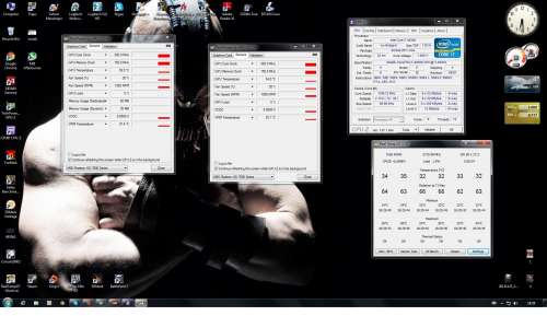

Az mas. Ha majd egyszer lesz kedvem akkor ki is fogok probalni egy ilyen BIOS-t, egyenlore nekem meg alapon is megfelel. Visszont valamit eszrevettem az este, BF3-tam multiban es a kartyak nem voltak 100 %-an kihajtva. A processzor sem, az max 35-65 %-on volt de a kartyak 40-99 %-ok kozott ingadoztak. FPS pedig ugy 85 - 200 kozott volt. Ez normalis ?

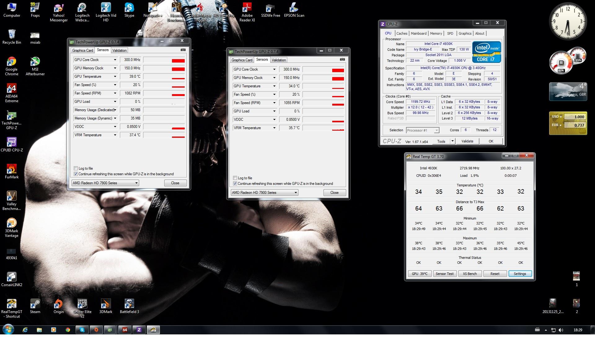

Arra gondoltam, hogy az 1GHz-hez sok az 1200mV. Egyébként nálam simán viszi az 1100-at is így, csak nem látom értelmét 1080p-re tuningolni ezt a kártyát, mert a powerlimit miatt úgyis leszabályoz. Inkább megpróbálom kicsit alulfeszelni, és + powerlimittel 100%-on hajtani a magokat.
