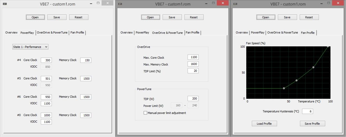

Úgy néz ki sikerült egy jól működő biost szerkesztenem a kártyához. Ha valakit esetleg érdekel keressen meg priviben, és átküldöm, de jobb ha mindenki magának teszteli ki. Akinél alapfeszen viszi az 1100-at, annál szerintem működne.
GPU fesz 1,1V
Power Limit 200W
Kicsit agresszívabb ventiprofil.
Így nálam a zárt 350D házamban(oldallap fent) GPU - max75°C, VRM - max70°C
BF4-el, és valley benchmarkkal teszteltem, eddig minden ok. -

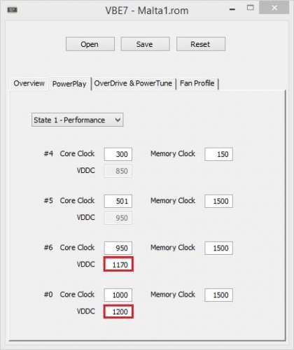

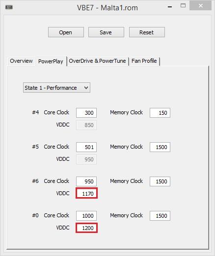

Arra gondoltam, hogy az 1GHz-hez sok az 1200mV. Egyébként nálam simán viszi az 1100-at is így, csak nem látom értelmét 1080p-re tuningolni ezt a kártyát, mert a powerlimit miatt úgyis leszabályoz. Inkább megpróbálom kicsit alulfeszelni, és + powerlimittel 100%-on hajtani a magokat.
daveoff
A 7990-en válogatott GPU-k vannak? Nélam az ASIC 66,8% és 65,7%, ez nem mondható kiemelkedőnek, de nem is rossz. Elvileg az 1GHz-et 1050-1100mV körül tudnia kéne, nekiállok kitesztelem. Az 1,2V brutális ehhez az órajelhez, nem is értem miért ennyi.....A power limit sokat fog a kártyán, csak attól félek ha kitolom a limitet még jobban melegedni fog, ezért kéne a fesz.-t mindenképpen csökkenteni.

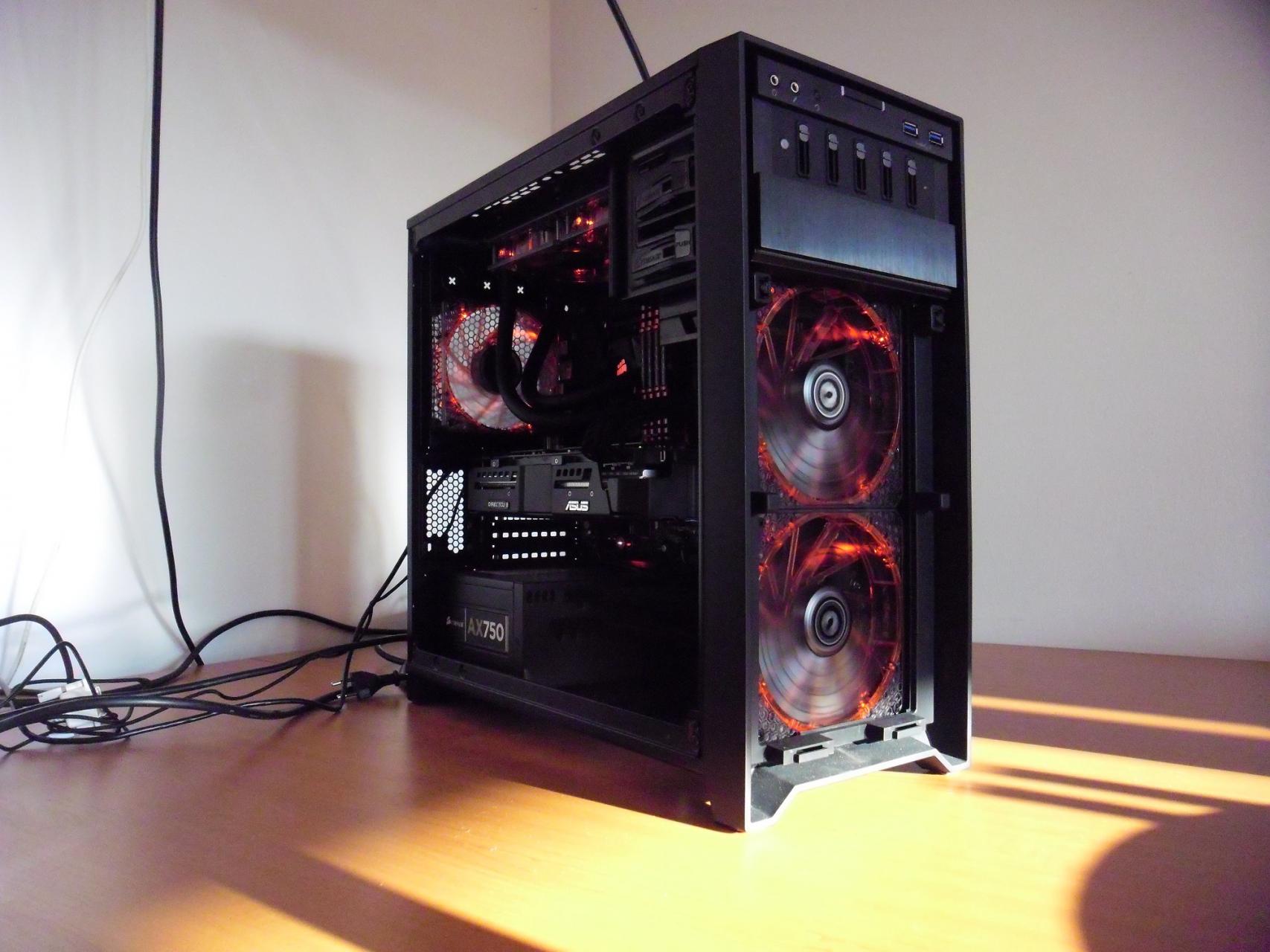

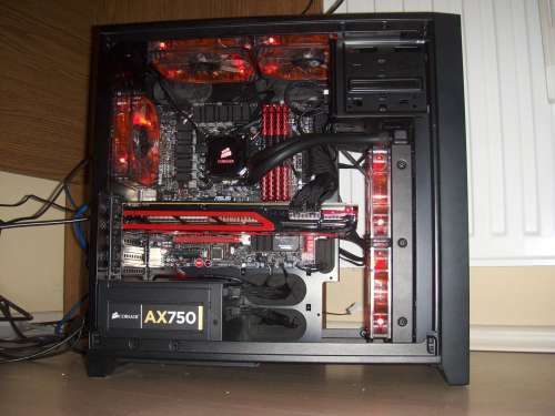

Én is csinálok egy alulfeszelt bios, kitolt powerlimittel, mert azért elég forrófejű ez a kártya!
Egyébként tegnap érkezett meg az enyém a szigetországból, tetszik nagyon, a teljesítmény FHD-ban több mint meggyőző!
DE sajnos nekem is cicereg enyhén, ha fent az oldallap szerencsére nem hallatszik. A házamat is át kellett rendezni belül kicsit, mert nagyon befűtött a kari!

VBE7 - vBIOS Editor for Radeon HD 7000 series cards
Ezzel a programmal teljesen testre szabható a bios, és működik a 7990-el is, mert beolvassa a gyári biost. Minden be lehet állítani, órajeleket, feszültségeket, power limitet, venti profilt. Elkészítitek a saját egyedi biosotokat, és csak flashelni kell. Itt a magyar cikk, mivel PH-s srácok csinálták a progit.
