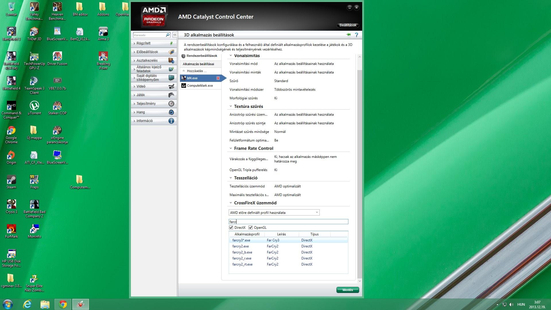

BF4re látszólag megtaláltam a megoldást amig nem jön hozzá CF profil...most volt csak idöm rendesen ránézni.
Csináljatok egy uj 3D profilt,tallózátok be a bf4.exet,semmit ne állitsatok rajta csak a crossfire üzemmódot tegyétek át "1x1 optimalizálásra"... ennyi... a teljesitményböl kicsit elvesz,de nem villog és minden rendben van,eddig csak Lockert próbáltam ott nem volt hiba.

MiklosSaS #522 üzenetére
A CF opció csak akkor lesz látható,ha csinálsz egy profilt....csak ugy általánosan nem lehet ki-be kapcsolgani,csak játékspecifikusan.Neked ott a képen semmilyen profil mnincs megadva,készits egyet kattins rá és akkor váltható lesz a CF (persze ez csak arra a játékra vonatkozik).

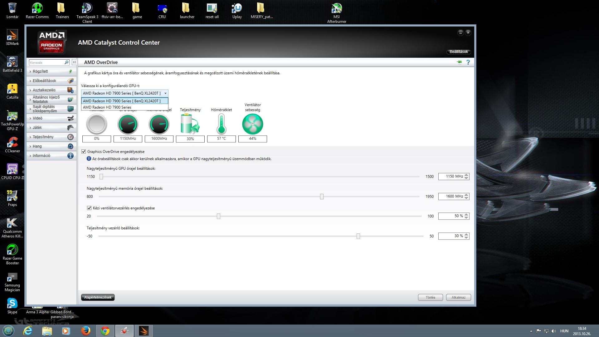

1100 felett nem nagyon van bennük,és nem is nagyon éri meg vele bajlódni.Nekem 1150-et még visz,de léggel az is felmegy 85Cfokra.Viszont alulfeszelni megéri és a tdp limitet kitolni,hogy ne váltogasson le 950-re....

Ugy nézem 1.1V Vcore stabilan megy a 7990 alapon... 84Cfokról 68ra esett másfél óra bf4 után a gpu hömérséklet...és végig elég csendben volt...megéri alulfeszelni!

ricshard444 #181 üzenetére
MSi AB szerint 1.2V a vcore,hogy mennyit droppol azt ki kéne mérni.Egyébként 1.3V-ot lehet adni neki maximum,de gyári hűtéssel jobb nem feszelni.
