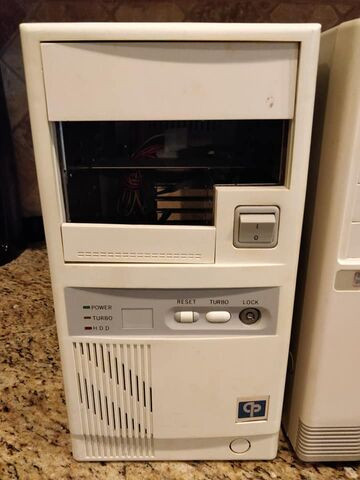

Madara-san #64438 üzenetére
ez a haz szvsz korabbi, en olyan 91-92esnek tippelnem. ide osszegyujtottem par tornyot evek szerint: [link] a minitornyok olyan 92-93 kornyeken kezdtek csak elterjedni, de en nem szeretem a fekvot, sose volt, es most sem praktikus, mert nincs hova tenni.
