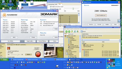

hmmmm tovább kell keresnem Drivereket, most legutóbb amivel próbálkoztam, sikerült feltelepítenem 3D blaster Geforce3-ként... így a 3Dmark2001 szinte teljesen lefut, az utolsó 2 teszt van már csak hátra, mikor kidob, OUTOFMEMORY hibaüzenettelll...
Ha újra elindítom a 3dmarkot, akkor már kapásból kidob... valamiért nem pucolja ki a fölös textúrákat...
Basszus.... NYamvadt Widows ME -
A Geforce 2 GTS már dobja is a pöttyöket, 971 a 2001-ben 2139 pedig a 2000-ben...
De mi a bélért nem megy a Geforce3-al?
Eddig nem igazán érdekelt, mert a colin2-nem eg az 1nsane-nek meg az NFS5-nek még egy TNT2 is bőven elég volt, így soha nem használtam ennél a GTS-nél erősebb karit benne.. de most nagyon cseszi a csőrömet -
