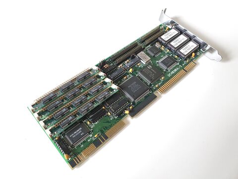

Vlbben gyk a legbudgetebb megoldas volt, de elsok kozott jott ki
Az 542xnel a busz is 16 bites volt a vlb ellenere, csak nem isa orajelen ment. De attol fuggetlenul teljesen hasznalhato cuccok voltak ezek a tridenttel egyutt. Az visionok es a tseng is nagyon tul van tolva, foleg ez utobbi, nem eppen problemamentesek.
