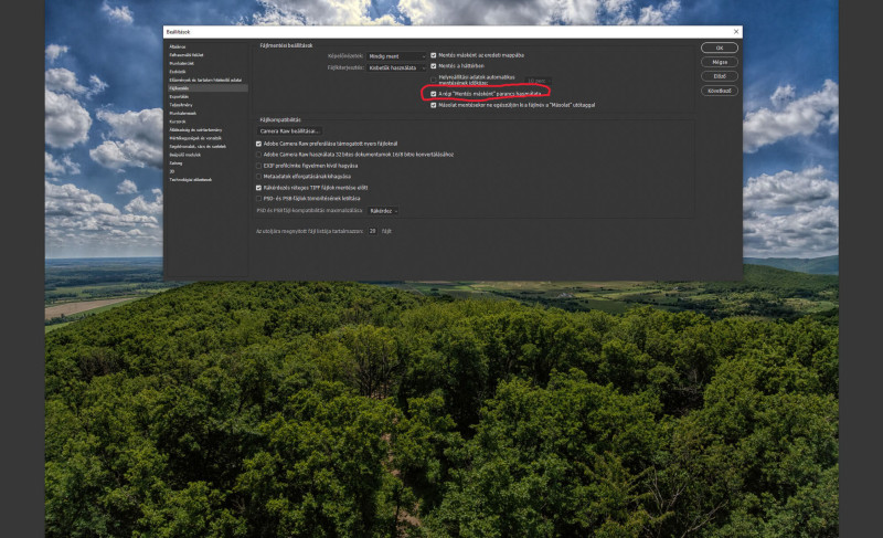

Csináltam most egy videót, de a felugró ablakot valamiért nem jeleníti meg:
Szóval a problémám, ahogy a videó elején mutatja, én csak simán használni akarnám az ecsetet, kisebbre veszem a méretet.
Kattintok és nem korrigálja a pixeleket, hanem utána feldobja ezt a hibát, amit fent linkeltem csak a videon nem látszik és utána csak alt kattintással enged javítani.
De én csak simán bal egérrel szeretném az ecsettel javítani az általam kinézett felületeket.szerk: és tegnap működött simán az ecset, valamit megnyomtam és azóta csak ezt engedi, hogy alt + kattintással, de ugye az nem ugyanaz. És ezt szeretném visszaállítani, ez a probléma.
De max újratelepítem a ps-t, ha nektek se lesz ötlet rá. -
