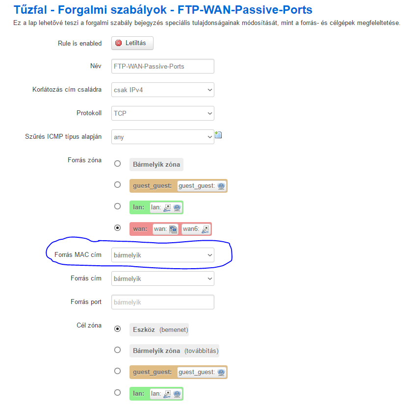

krealon
"A port parancs paramétereit hol lehet megnézni? Nekem ftp -vp cím port -tal sem mond semmit"
A kliens program LOG-jat kellene tanulmanyozni.
Eleg olvasmanyos szokott lenni.Egy webbongeszo alkalmatlan FTP kliensnek, ha hibaelharitasrol van szo.
krealon
"Mit bénázok el?"
Azt, hogy kliens oldali naploban nem nezed a port parancs parametereit.
Az FTP-hez kell nat-conntrack modul a routerben, vagy allando passziv uzemmod mellett a FileZilla szerveren be kell allitani egy magas port-tartomanyt, amit szinten forward-olni kell befele.
Utobbi esetben lehet a command csatorna a szabvanytol (21) eltero porton is. -
