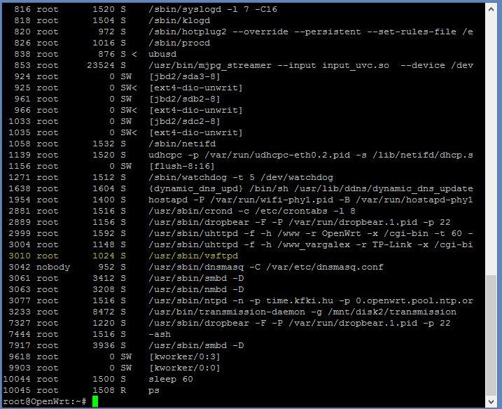

A user hozzá van adva:ftp alapértelmezetként. A képen a userlistben is benne van.
SZtem jelszó nincs hozzárendelve, vagy nemtom. De a 8081 porton már azt is beállitottam szal ötletem sincs.... -
