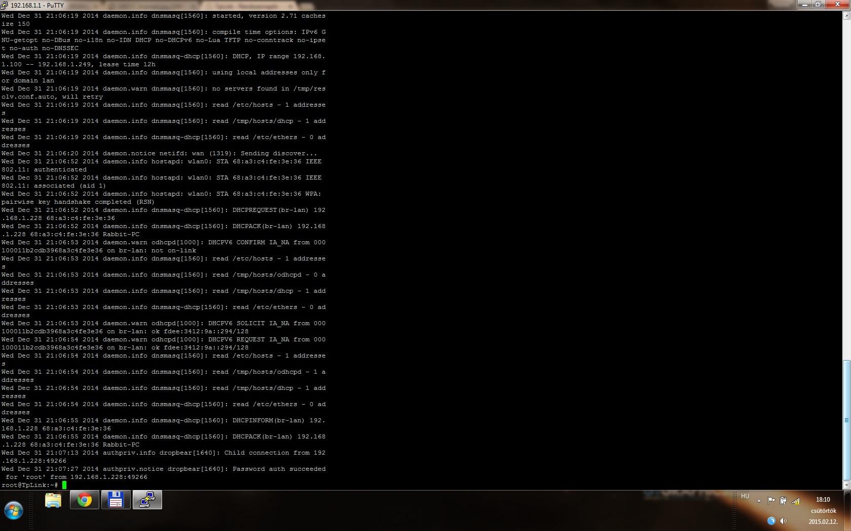

vargalex
rabbit1975 #5685 üzenetére
Annyi látszik, hogy a DHCP discovery-t elküldi, de válasz még nem érkezett.
rabbit1975
rabbit1975 #5684 üzenetére
vargalex
rabbit1975 #5681 üzenetére
Esetleg egy logread kimenet?
vargalex
rabbit1975 #5679 üzenetére
Egy ifconfig kimenetet beraknál ide?
vargalex
rabbit1975 #5672 üzenetére
Ugye a firmware csere úgy történt, hogy kivetted a beállítások megtartása elől a pipát? Ugyanis, ha nem, akkor pl. a hibás tűzfal config továbbra is élt. Én azt gyanítom, hogy ott sikerült valamit rosszul beállítanod.

vargalex
rabbit1975 #5651 üzenetére
Egész véletlenül nem azonos IP tartományból (192.168.1.x) oszt privát címet ez a szolgáltató néha?
vargalex
rabbit1975 #5649 üzenetére
Akkor suste build-el sincs neted? DHCP-s, vagy PPPoE-s a szolgáltatód?
vargalex
rabbit1975 #5646 üzenetére
Amikor elsőre volt net, akkor már klónozva volt a MAC cím? (És alkalmazva is voltak a beállítások?)
vargalex
rabbit1975 #5644 üzenetére
Amit elfelejtettem: MAC cím klónozás esetén az én buildemben még szükséges a Hálózat->Kapcsoló (Network->Switch) oldalon a Tanulás és aging (Enable learning and aging) funkció kikapcsolása. Különben a másolt MAC című eszközön nem lesz net (minden máson igen). A BB-ben (így pl. a suste build-ben) már nincs is ilyen beállítási lehetőség, így ott nincs szükség erre.
vargalex
rabbit1975 #5639 üzenetére
Annyit kell tudni, hogy a kábelmodem a lease time lejárta előtt egy újabb MAC címnek nem oszt ki IP-t. Ezért írtam a modem újraindítást is. Ugyanis szerintem az volt nálad, hogy a routered kapott IP-t a saját MAC-jával, majd a MAC átírása után már nem adott neki a modemen keresztül a szolgáltató.
Egyébként a legtöbb szolgáltatónál már nincs szükség a MAC cím klónozására.(#5641) Kicsirics77: OpenWrt alatt nincs Clone gomb, kézzel lehet beírni.
