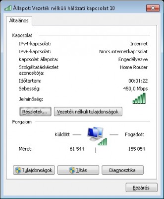

mszl
Tud valaki valami progit ami kiirja a wifi kártya kapcsolódási sebességét, mint pl. a winben??
(Nem az elérhető sebességek listájára gondolok. pl iw list -ből)a képet Laca012 társtól kölcsönöztem.
