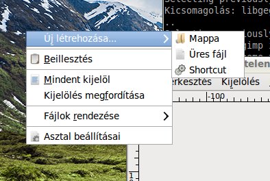

Komolyan: a swap-hiba esetleg abból lett, hogy a rendszerre bíztad mit-hova, esetleg rosszul állítottad be (nem jó partícióra), Ez igaz a többi mountolós problémára is, valami nagyon el lett tekergetve (ha ennyire vágod, akkor Fstab-ban kb. 5 perc és minden oda csatolódik, ahová szeretnéd. Ha nem megy, olvasd el logouton a Fedora 17 telepítésből az Fstab-részt, az erre is áll). Parancsikon: hát nincs d&d? Kell Neked? Keress olyan DE-t, amiben van. Nálam az asztal csak egy kép, nem kell rá ikontenger, Gnome Shell kis módosítással (Bolt menu+Zeitgeist) nekem tökéletes. Ha feldobsz egy Gnome-Do-t, utána neked sem kell, mert pár leütés és "tudja" mit akarsz, persze ki-mit szeret. nem tudom, h jogi okai vannak-e, de sok minden a retek amcsi jogrendszer miatt van, pl. telepítés után ezért kell külön felrakni sok kodeket, miegymást - bár a Mint ebben nem érintett. Esetleg nem kapcsoltad ki, hogy a fájlkezelő kezelje az asztalt?

- ki akarok tenni egy tetves parancsikont el kell indítani a terminalt: ha jól tudom az LXDE kifejezetten pehelysúlyú környezet, ez lehet, hogy kimaradt.

- drag&drop + kuka: ez az adott desktop environment jellemzője. A d&d amúgy valóban nem egységes.
