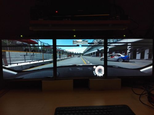

Hogy lehet kiküszöbölni, hogy ne törje meg a képet? Media player Classic-cal játszok le filmet, és megtöri a képet, ahogy a képen is látszik, amikor oldalra szkrollozik a kamera. Érdekes, hogy Kodival nem csinálja.
Illetve a játékokban is látom.
Most 3 22"-os monitorom van (LG22EB23), előtte 3 rohadt régi 17"-os volt, ott nem vettem észre ilyet. -

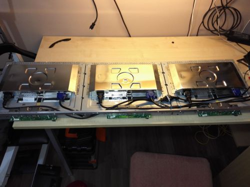

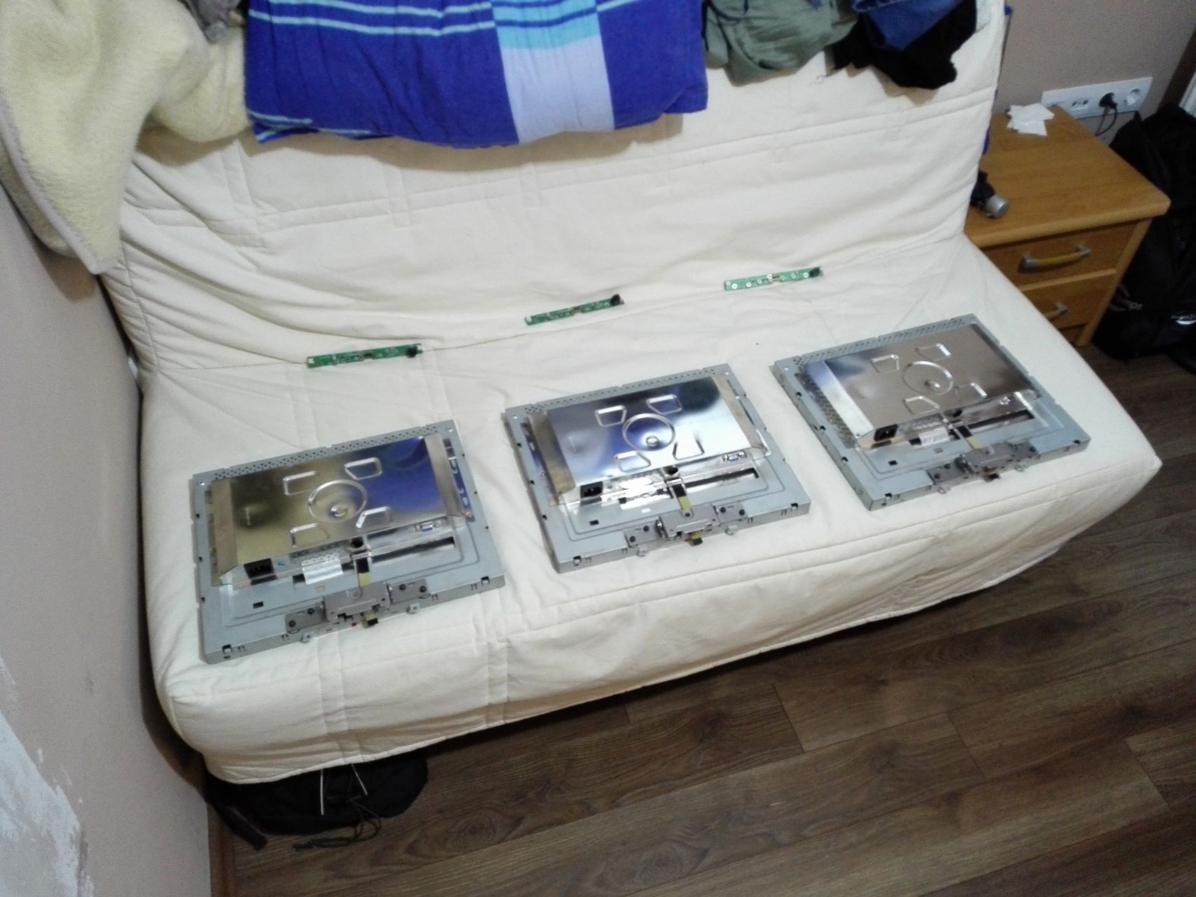

Nekem ez egy barkácsszoba szerűség, amit most látsz az egy ritka állapot, amikor viszonylag rend van
A kábeleket azért is nem rendeztem el egyelőre (és valószínű örökre), mert a "projektek" egymást követik, és ugye eltérnek egymástól ezért mindig újra kéne szépen kábeleznem mindent, ami rengeteg idő. Így meg pikk-pakk megvan
De ha egyszer stabillá válik a környezet, akkor majd elrendezek mindent szépen. A monitort most azért kellett megoldani, mert így nem foglalja az asztalon a helyet, és ez a megoldás viszontlag gyorsan kivitelezhető volt a ház körül lévő anyagokból. (Ez a két alusín már 2 éve kint ázott a kerítés mellett)
kzkz
Ez a falra "doboz" jó ötlet. Lehet, hogy még alakítok rajta...
Azért van fordítva, mert az alján vannak a talprögzítő furatok, és ott tudtam biztonsággal felfogatni a sínt, és így el is bírja.
A tetején is vannak furatok, de azok sokkal kisebb teherbírásúak, csak arra szolgál, hogy a műanyag hátlapot ott tartsa. Azért ide is tettem egy sínt, mert így stabilabb és nem tudnak elmozdulni síkban egymástól.
Szerintem így is tud hűlni eléggé. -

Igen, ezt a magasságbeli bigyót észrevettem én is, hogy le kell hajoljak, akkor jó az alja. Csak úgy elég hülyén néztem ki
Nekem a falon a monitorok mögött fut két polctartó sín, arra teszek valami széles vízszintes polcok/deszkát/fémdarabot, és arra rögzítem fel a moncsikat szerintem, az asztal se túl mély, nem lesz messze.
Így még a magasságállításom is megoldott, mert "sűrűn" (5-10 cm) beosztott a tartó. A semminél jobb.Te nem akarod a falra tenni a monitorokat? 3 olcsó tévétartóval mondjuk... Vagy az már túl messze lenne?
A force-feedback nem rázza egyébként a monitorokat, ahogy most vannak?Sokat én se akarok rákölteni, mert a monitorok összesen kerültek 6000Ft-ba
Az dsub átalakítókra elment majdnem a duplája
Meg amúgy se ülök ezelőtt a gép előtt sokat, nincs már időm játszani sajna...

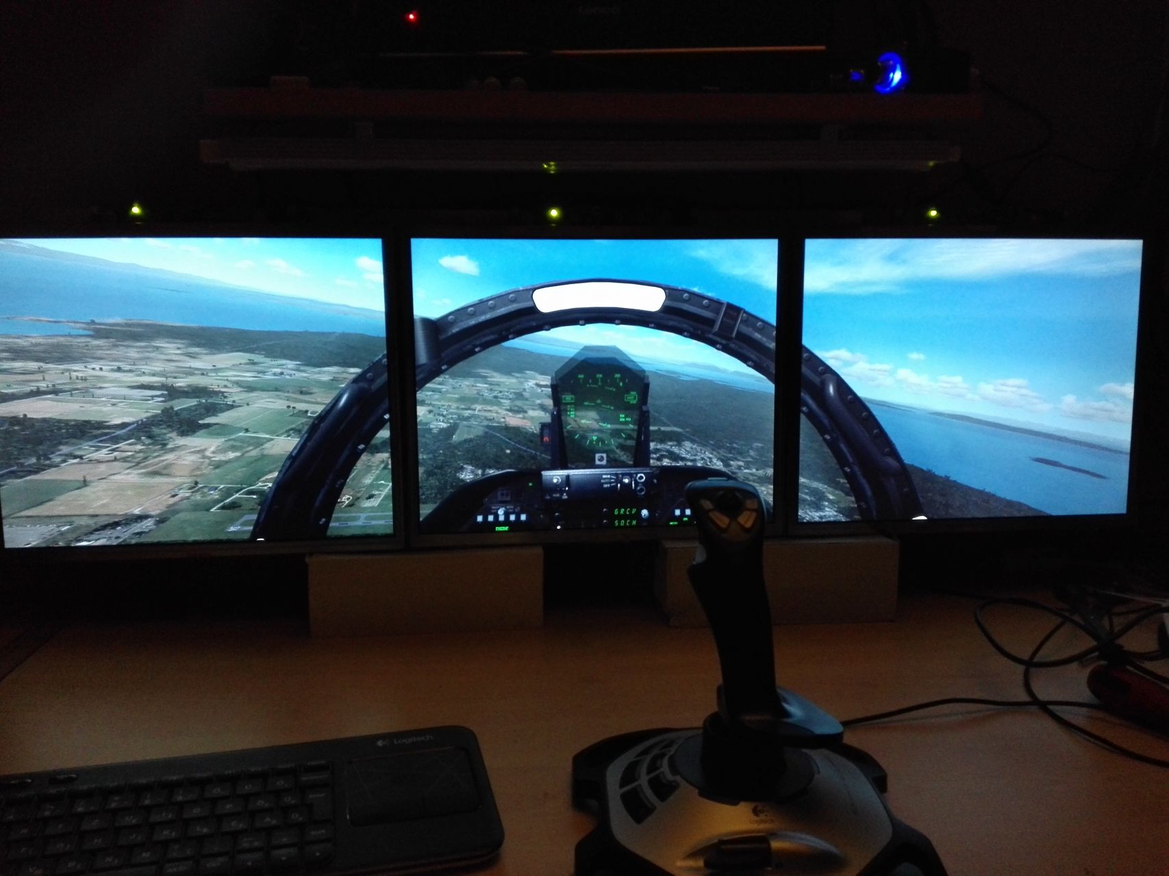

"Tedd a szélsőket a keret belső széléig a középső mögé valahogy így
és akkor csak egy keretet fogsz látni és nem kettőt. szemből nézve."Igen, erre én is gondoltam, ki is próbáltam, úgyis ahogy írtad, meg úgy is hogy a középső volt hátrébb, így is egy keret látszik.
Viszont ezekben az esetekben nem lehet beállítani jól a keret kompenzációt, mert a bállító háromszög ábra eltorzul. Hiába állítom az átfogót be úgy, hogy folytonos legyen, a háromszög alja nincs egy síkban. Az meg nem is állítható.
Azt vettem észre, akkor a legtökéletesebb minden, ha nincs a két szélső monitor beforgatva, hanem egy síkban van a középsővel. Én kb 30 fokot beforgattam, nem csak annyit amennyit te.
Ja a delock hdmi átalakítóval sokkal tökéletesebb a kép, mint amit először vettem, így az megy vissza. Szóval az átalakítóban lévő chip sokat számít.

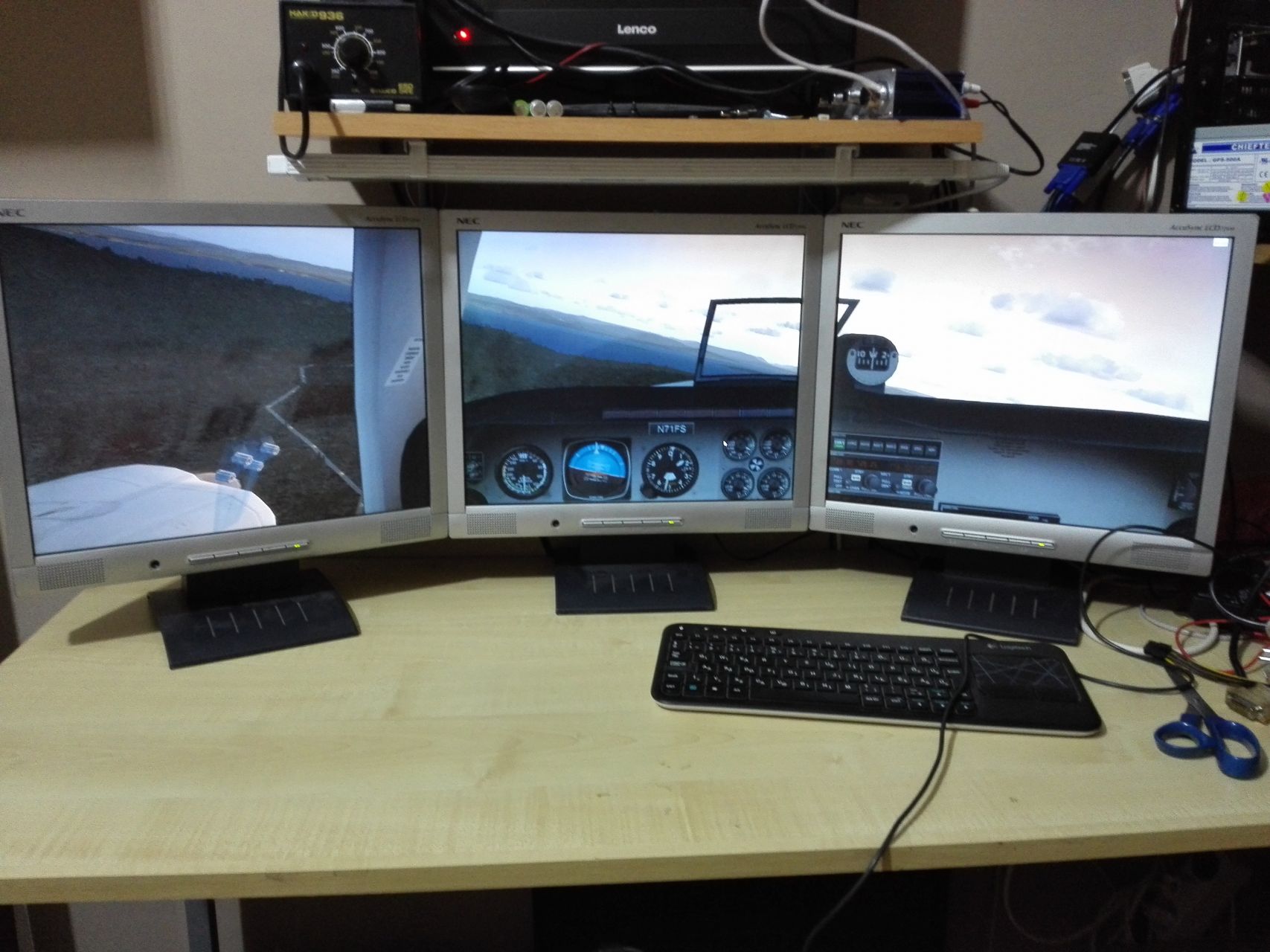

Eyefinity segítséget szeretnék kérni. Van 3 d-sub-os régi monitorom, és egy Sapphire Radeon HD6850 videókártyám.
Kimenetei: Displayport, HDMI, DVI-analóg, DVI-digitális.Össze tudom ezzel hozni az eyefinity-t, ha ezeket az adaptereket megveszem hozzá?
1. Displayport to D-sub
2. HDMI to D-subElvileg ezek aktív átalakítók, de nem vagyok biztos benne, hogy menni fog velük
A DP-be dugnám az elsőt, a HDMI-be a másodikat, a harmadik monitor pedig a DVI-analógba sima d-sub-os átalakítóval.
Előre is köszi!
